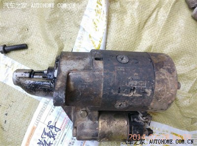

前段时间起动车子,只听到“嗒”一声就没下文了,有时要启动七八次才成功,估计是电磁开关蚀损了,二话不说,动手!
刚拆下来,有点脏。

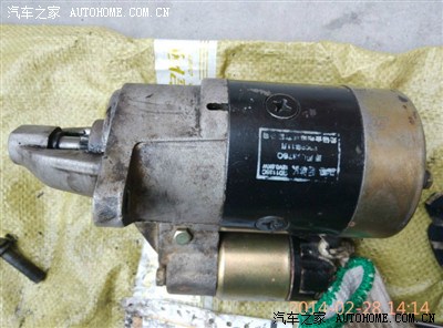

清洗干净后

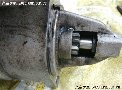

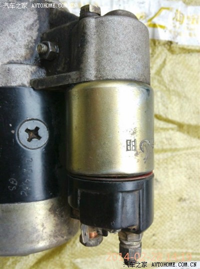

看了一下齿轮部份没什么问题,直接去拆电磁开关。

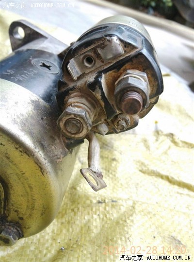

就是这个了,拆掉两上交角螺丝就可以拿下来了。

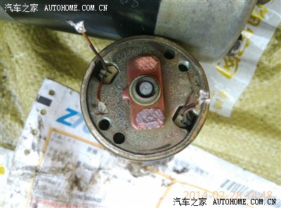

用十字螺丝刀拆下后面两个螺丝,用烙铁焊开后面两个接线头,那是里面的线圈接线头,不焊开打不开后盖。

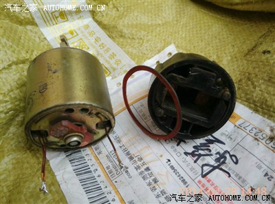

电磁开关分解。

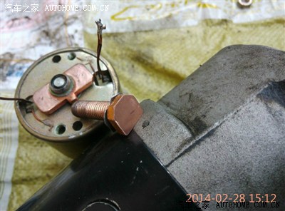

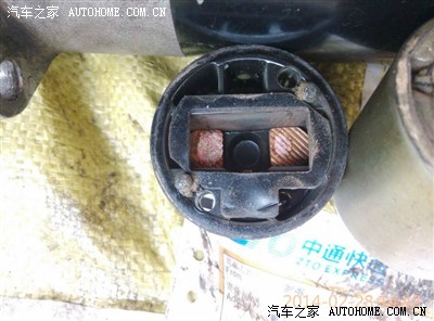

触片蚀损比较严重了。
后面的也是。
用锉刀挫平,再用细砂纸打磨,完事装回去,试车还算不错,能正常启动车子了。
