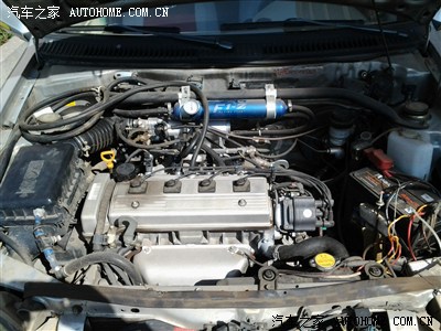

A、新车行驶1万公里后,即购买铃木奥拓车进气胶管,加装在原车集气管前端,管子为S型,开口正对车身行进方向(见附图)。

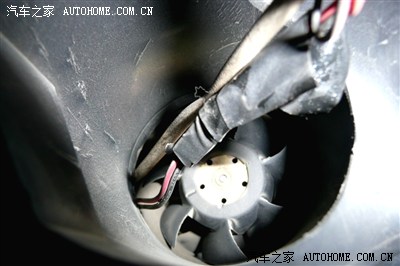

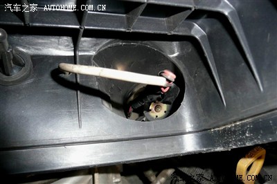

B、行驶约3万公里。网购台电服务器风扇2只,为正方形,打磨4角后塞入进气管。从发电机处取电,电门钥匙打开后(ACC2只风扇即转动,开始向节气门方向吸气。
直观感受:打开空滤器盖,用手在进气管处感受,有比较强烈的吸入感。台电风扇号称1万转,用万用表实测,电流有1A多,能满足风扇工作要求。
原打算加装可调电阻,连接节气门开度位置,让风扇随节气门开度加大转速,后考虑电路复杂程度和可靠性,放弃。

D、现车车情况。台电风扇于2012年拆除(行驶约3万公里),主要考虑风扇运转可靠性,另外车车多数是在小城市路况工作,2个风扇有阻挡进气的问题—— 虽然油耗无增加,火嘴燃烧良好,排气很好。拆除算是返璞归真吧。

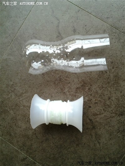

A、材料选择,本着试验目的,选取最简单的饮料瓶。分别做了2中规格和形状的拉管(见后图对比)。
管子大致形状和尺寸:都为漏斗型,内径过渡平滑,能满足拉管要求,1管为两个瓶口部分,用AB胶粘接,2管为一体管,材料薄、软些。
12管区别:大头相同5.9mm,小头13.mm24.6mm。大、小头过渡形状稍微不同。

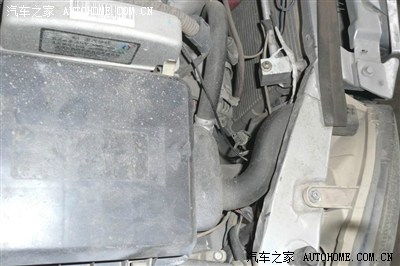

8A进气管尺寸,从空滤器盒到节气门约16mm,为折线弯管,直节部分9mm,内径5.9mm 12管都按照9mm长、内径5.9mm制作。以放入进气管有较强阻力不松动,稳固为原则。
B、手工。剪刀、AB胶伺候。将拉管耐心塞入进气管,尽量靠近节气门弯管处。

2 12管对比:1管小头只有3mm,担心阻碍进气,于是制作了2管(小头4.6mm)对比使用。
2管使用对比来看,2管有明显的进气流畅感,大概是进气压缩率没有1管高的缘故。

58A进气管有个约150度的拐弯,这是不能使拉管尽量靠近节气门的制约问题,准备今后寻找适合的材质(最好是不锈钢管),制作有弯度的拉法尔管。

发动机舱
