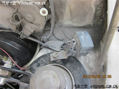

在我车上也找到了OBD接口 ,我数了数有5根线!我的车是04款手动1.3威姿  插也插上了,也工作了!手机也连上了,就是不能读数据!!直接晕倒!啥破玩意!打电话问“砖家叫兽”!人家说我这个车属于比较早期的丰田血统车系!那时候还没统一诊断接口,也就是说不符合OBDll的标准!驾驶室里的16针OBD接口只是为了迎合中国市场特定的规定加装的没有啥实际意义!!而丰田车系的电脑诊断接口是特立独行的!经过叫兽的指点终于找到了这个接口!!大家上眼!(图片还是借用咱论坛里的兄弟的,莫怪!)
看见这个小黑棺材了吗??呵呵!顺口胡叫了!!对就是他!好像叫什么诊断座!!
放大一点!看仔细!!

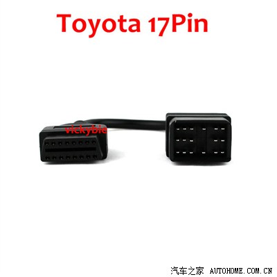

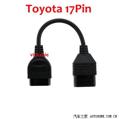

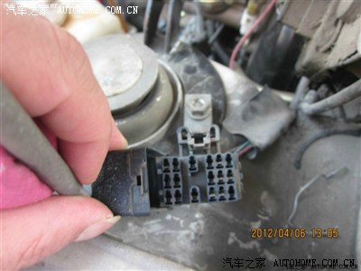

这是打开盖子里面的样子!!提醒大家一句 注意数好针数!!!!下面他是关键!根据资料显示 丰田车系里这个诊断座分为17针 和22针!!可问题是那个小玩意是标准的OBD16针接口!这可咋整!!我今天在网上闲逛,突然发现了这个!
大家看清楚了吗!!大头那边的针数和排列位置!!!再看看小头那边的接口类型!!
忽然有种想法!我们是不是可以。。。。。。。尝试一下呢!!!毕竟我也是菜鸟!知识有限,还请论坛里的兄弟们集思广益!!我想老牛车加装OBD也不是梦吧!!
