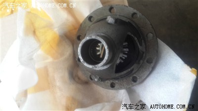

今天为大家上船夏利三缸差速器的照片。
差速器壳体铸造颜色如上,用手晃动两边的齿轮,有一些旷量,齿轮应该是络含量较高的钢材,不会生锈,光泽比较亮

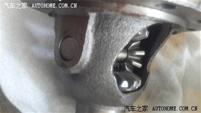

上面这张图片可以看出齿轮的色泽,齿轮如果生锈,那购买的时候就要注意了,有可能齿轮不是硬度较高的材质。

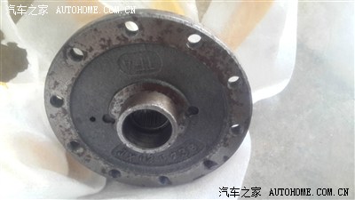

壳体是铸铁的,有生锈痕迹,观察那圈螺丝孔,未有安装痕迹就可以。有TFA标志,应该是生产厂的牌子,下面的字母和数字应该生产批号。

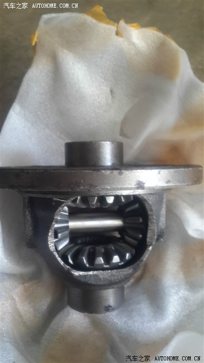

上图是内部花键结构,和内半轴花键配合连接,花键结构是黑色的花键衬套镶嵌在齿轮里,应该是锰钢材质,只有原厂件才会做的那么规矩。估计要是副厂的话,直接和齿轮就是一个材质了。
我同学说,壳体生锈很正常,因为是铸铁材质的,安装前要用除锈剂清洗干净,以免混入齿轮油,污染齿轮箱,磨坏半轴油封。
