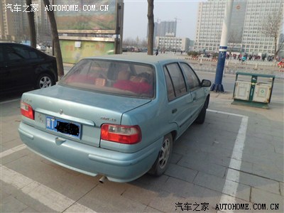

利友们还记得我的小夏不能启动的故障吗?换了那么多东西都不管用。原来都是马达惹的祸。大家切记啊;如果你的爱车马达坏了,而发动机是带曲轴位置传感器的,那么千万不要换减速马达,换了以后开不了几天车就会出故障。反之没有曲轴位置传感器的就没事。我的换了减速起马达后,打车喷油嘴就不喷油,换了一个普通的马达后,故障立马消失,唉,花了不少冤枉钱啊,发这个帖子就是想让大家少走弯路啊,这就是爱车小夏;
