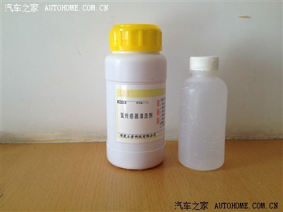

在某宝上买了专用氧传感器清洗剂,今天拆下来清洗一下
价钱不是很贵,一包烟钱,论坛里说的三氯化铁什么的自己也弄不到,只好买了,呵呵!

我找了个旧杯子装清洗剂,颜色橘红色的,泡10--20分钟,一瓶清洗剂能洗5-8次,
颜色已经变黑了,泡完之后用缓蚀保护剂(没商标的那瓶)再泡2--3分钟,用水冲洗干净
