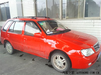

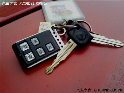

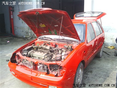

这是整车钥匙。看到前机盖了吗?开裂成那样了。
这是前机盖之前的模样,看了就心疼。
这是变形了,后面有修复了的图。

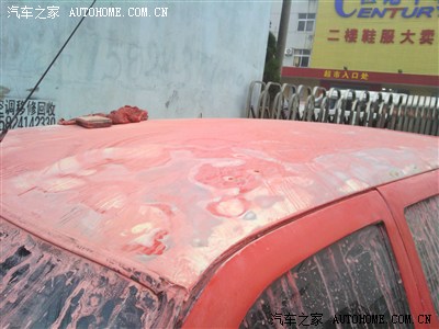

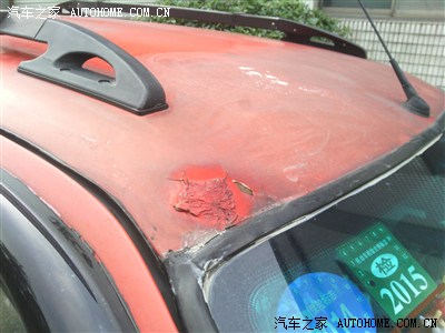

这是车顶,油漆开裂,以前用黑色玻璃胶打固的。后面有重修后的照片。
这还是前机盖毁容了的照片。
上顶盖,看到了吗?

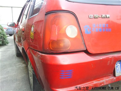

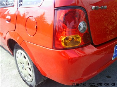

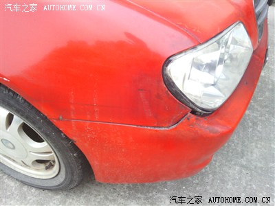

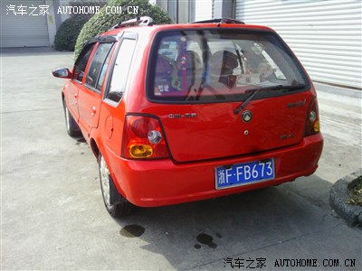

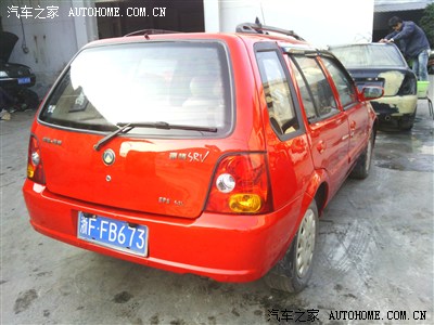

后保险杆变形,左尾灯破裂,这都是原来那个车主的杰作。

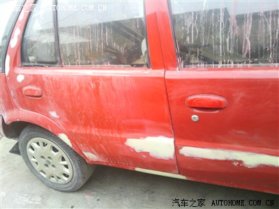

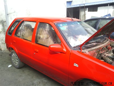

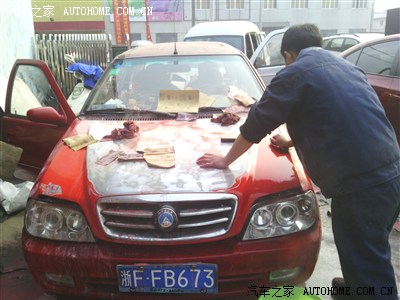

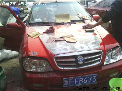

2013年12月24日下午,在修理厂开工做全车油漆,这是我自己用刮刀把前机盖上的全部刮干净了,修理厂的人都是做样子,随便弄弄,鄙视那些人。

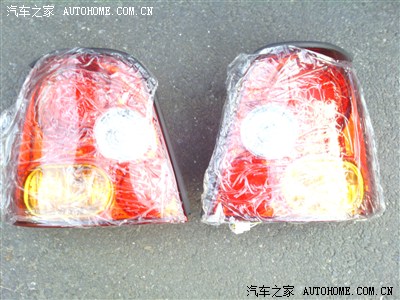

这是新买的尾灯,还有后保险杆。
努力奋斗中,连续3天下午都去修理厂帮忙。
车顶也全部刮干净。
前机盖终于刮干净了。

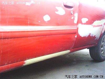

主驾驶门下横梁烂了,待修补中

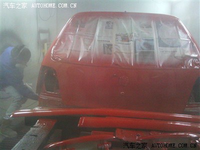

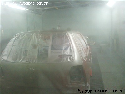

晚上师傅在加班喷油漆。我也去了。
先喷底漆

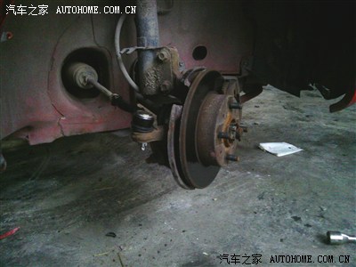

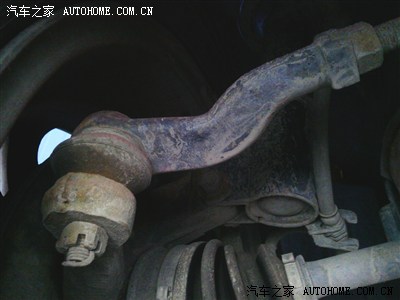

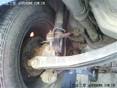

这是之前的旧的方向机球头。
这是新换的方向机球头。

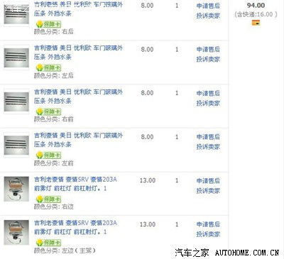

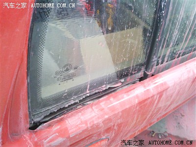

这是更换车门外玻璃切水条。

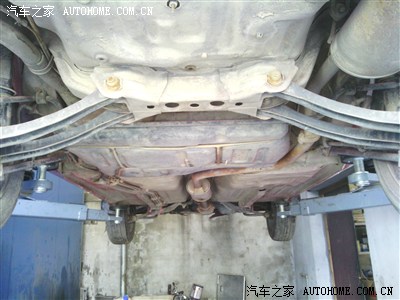

这是换机油时照的底盘。
等待换机油,机油也是我买的,修理厂的不放心,质量太次,价格还老高的。
后保险杆油漆等待干固。
后保险杆安装后的样子。

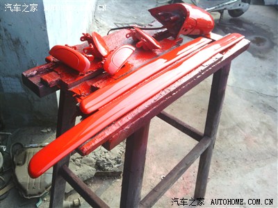

门拉手备用几个,也一起喷油漆了。还有车门防擦条。

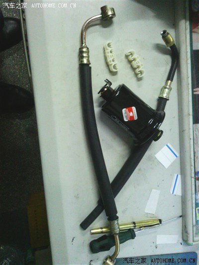

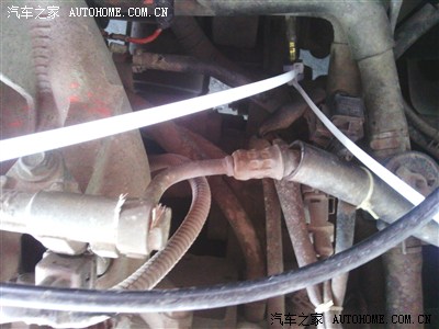

更换上下燃油管

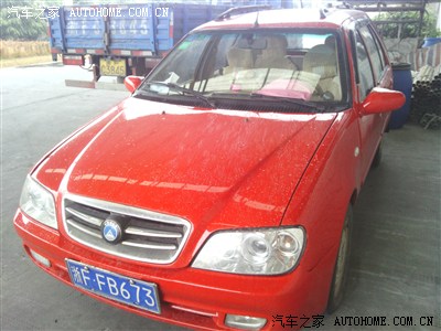

这是从修理厂开回来的样子,天下雨。
亮度还可以的

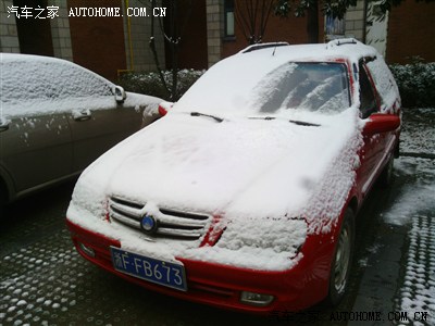

2014年的第一场雪,一个晚上就变成这样了。
更换燃油滤芯。

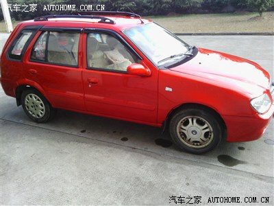

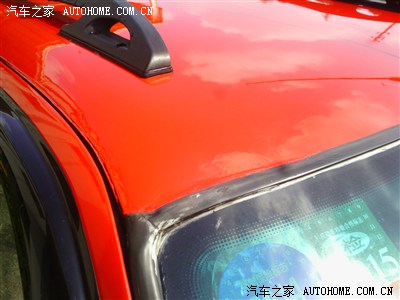

右车顶之前油漆有开裂的地方,这是修复后的样子。
2014年1月25日-2014年2月8日期间共计行驶里程1500公里,前天回到公司后就下雪了,今天太阳大就准备给它洗个澡,消除它这段时间来的疲劳。

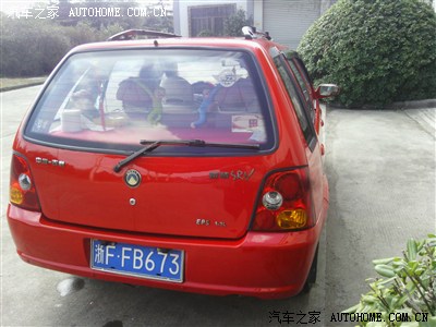

性感的屁屁

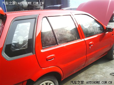

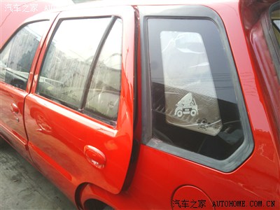

左面现在的样子。
右面现在的样子。

这是新保险杆和尾灯换后的样子,与以前有很大的区别哦。比之前好看。还是花钱买漂亮。不过这个后尾灯是我自己安装的,因为修理厂的师傅做事情时太马虎了,那么大的缝隙也不管,还好自己检查了一下发现不对,拆下自己重新调整角度安装,现在一点水也不漏哦。还是自己做事放心。有些人靠不住啊,兄弟们!

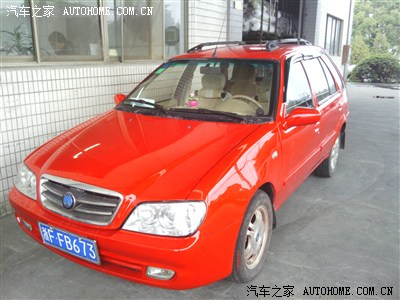

这是今天洗车后拍的,黄光太重了,看上去颜色有点旧。
这是新换的保险杆和尾灯,看上去还可以。

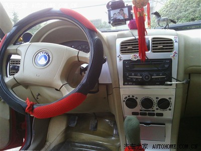

做了2个放手的枕头,开车时就不会再难么累了。

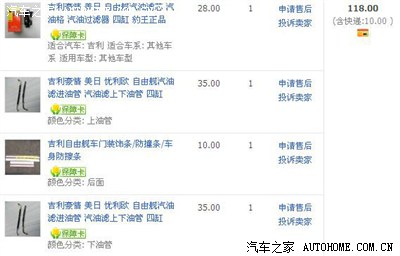

   总的来说,本次维修历时25天,没有办法,年前修理厂真的是太忙了。以下是最近买的零件,由于车子进了修理厂,索性该换了都买回来,一次性弄好。

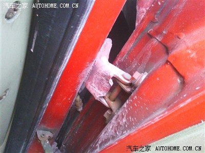

新买的铰链

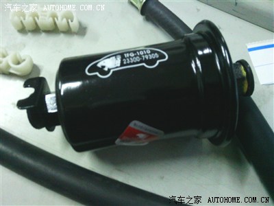

汽油滤清器套装。

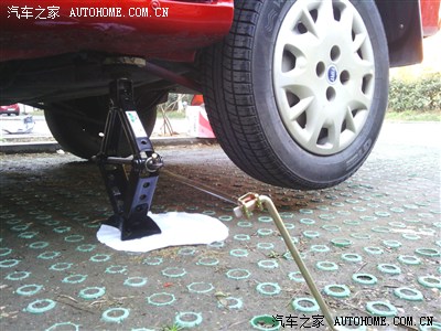

千斤顶,用起来感觉换不错的。
换下来的铰链,看到有割过的小洞了吗?安装着4个新的都花了将近2个小时的时间。累啊,谁叫我们买的是二手车呢?希望这次整修后可以好好的用上2年,也希望自己在以后的用车途中旅途平安,一切顺意。
