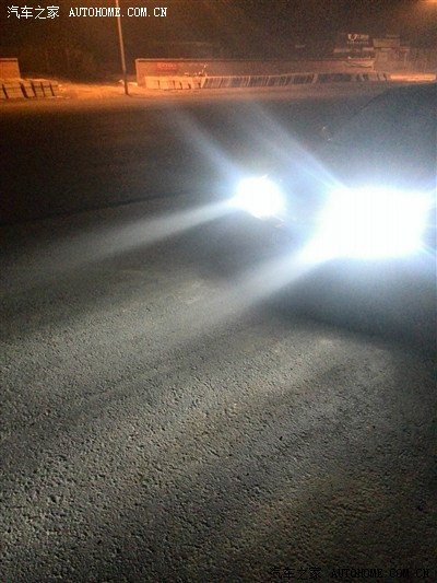

这是远光效果,感觉还凑合。
在车外边照的远光,感觉照的不太远,不知道怎么调,请大家指教,怎么调光的远近,还有左右。
光束感觉很棒。
如图,光线感觉有点偏左,需要调哪个螺丝》?大灯有个长的,有个短的螺丝,要拧哪个?怎么拧?
