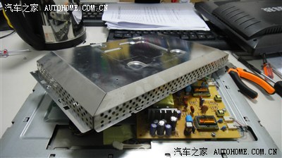

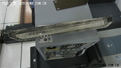

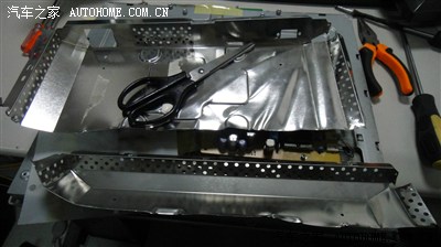

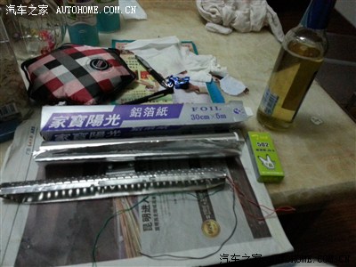

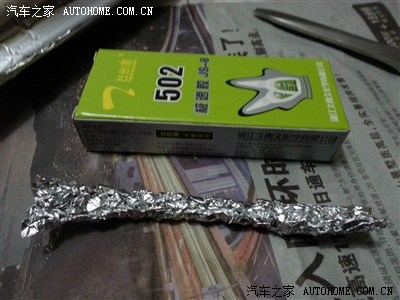

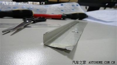

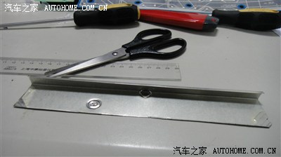

既然是diy开工 第一步先找材料 看看这个是啥
要的就是这个位置 剪刀就可以施工

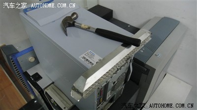

剪刀太小了 用着还是有点不顺手

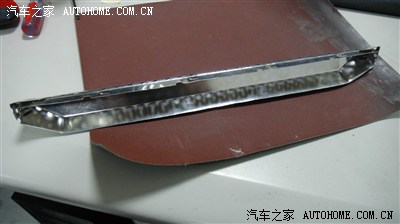

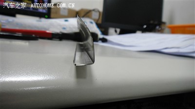

敲打平整
手艺凑合吧

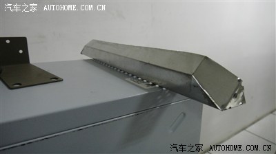

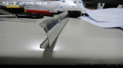

后面效果
再来一张

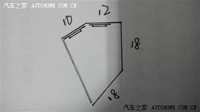

这是截面图 我想要的效果是后车看不出里面灯带 想法来源于Q5尾灯 靠光的反射来的
两个优点 一是美观 二是尽量让光线散射 不对后车造成影响 文明用车
方法看后面 有神器哦

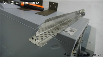

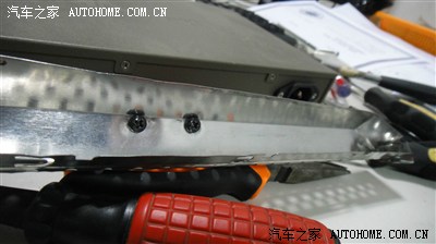

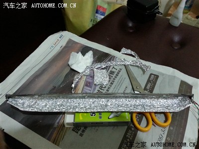

把剪过的毛边打光滑

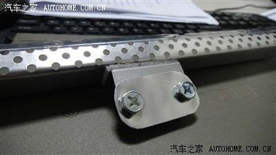

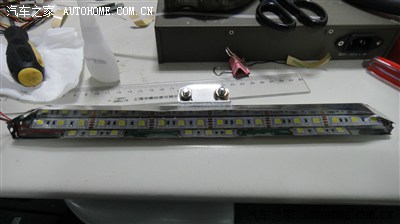

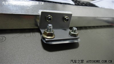

上架子
割了一小块泡沫 阻止异响

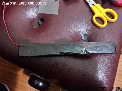

L型钢板找的现成的 原来是在机柜上安装固定网络设备用的 很结实 就是重了点 等于半个灯座了

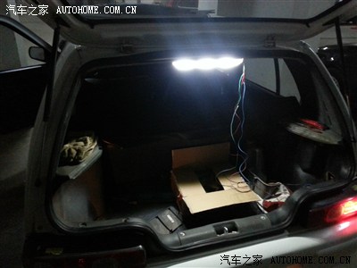

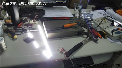

网购的LED灯带 分了2组 一组开灯亮 一组踩刹车亮
安装效果

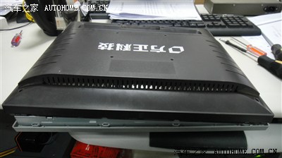

神器出场

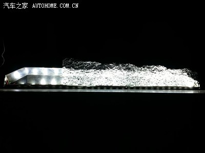

猜这是干啥呢

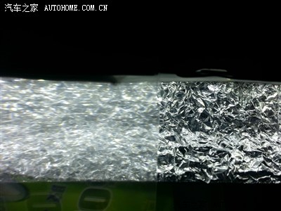

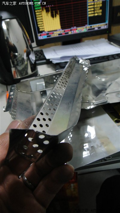

散射效果如何
同样是显示器里面的透光板 有散射作用哦 进一步加强散射
接电测试 没破线 是把刹车灯接线头针脚取出来接上去的 因为暂时没找到头色透光膜 先这样用着吧

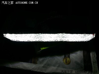

没开灯时
开灯后效果

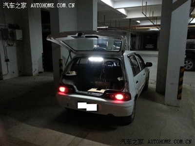

踩刹车效果 因为一个人施工 只有用一把扳手顶住刹车才能拍照的 一直搞到半夜 很多细节图都没拍 见谅啊

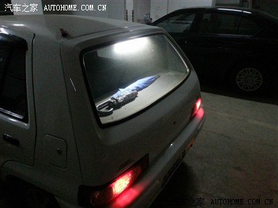

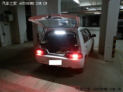

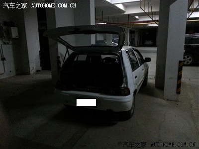

关门后才发现 糟糕 后备箱被照亮了 有点山寨啊
两周后 总觉得太山寨 1是安装位置太靠前 再加上角度问题 屁股被照亮了 2是貌似高档车的刹车灯只有一组 即踩刹车才亮 3是体积太大 遮挡视线了

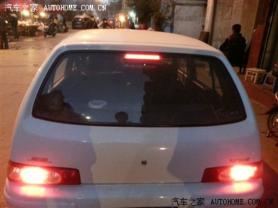

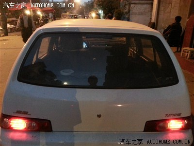

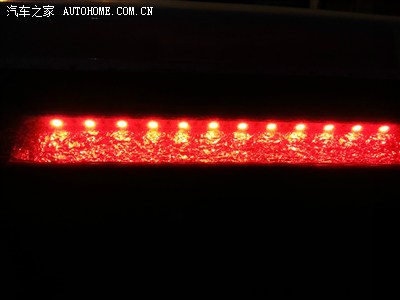

傍晚拍的效果 开灯后
踩刹车后的效果
近距离照 只是最初的设想没实现 灯珠还是露了出来 不过有利有弊 总体还是很漂亮的
手机拍的 大伙讲究看吧
