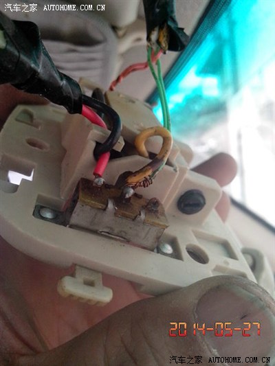

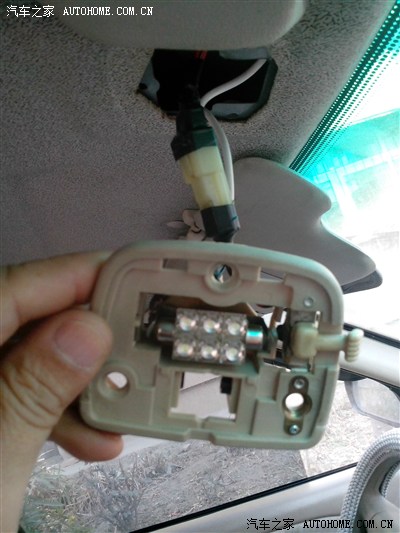

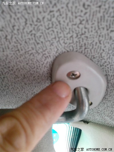

由于本人当时未来得及拍照,后补的,见谅。先准备0.5平方的双股铜电子线11米(实际有7米左右就够了),拆下阅读灯,找到灯泡的正负极。。。

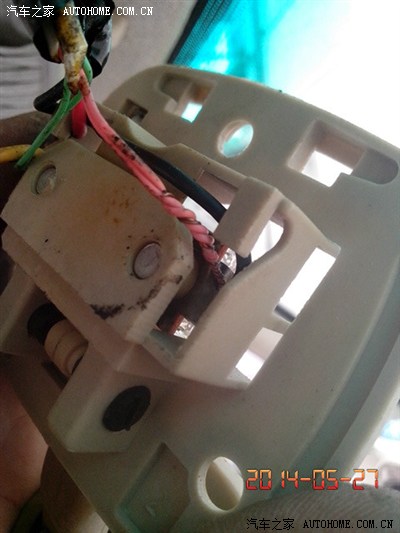

此处连接电线正极。。。
此处连接电线负极(有铜线处)。。。找这个负极比较难,要反复测试,符合了阅读灯的全部功能就算接对了。

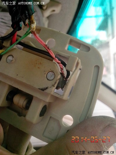

红线为正极接法。。。

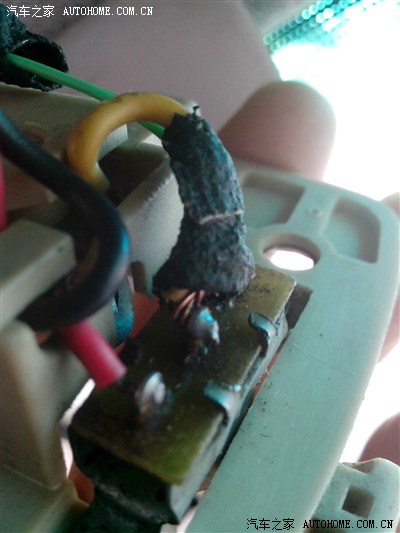

绿线为负极接法。。。
正负两极分别接在灯两侧金属支架触点上就算成功了!

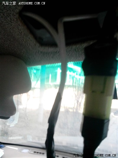

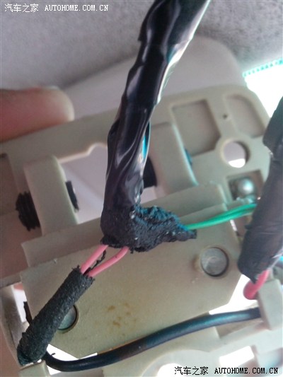

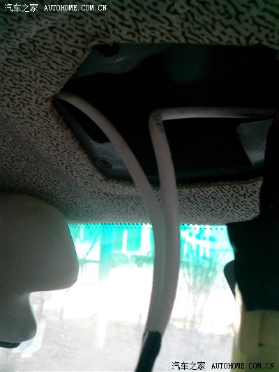

正负极双股线会合由胶皮捆扎成一束。注意,因为两个灯,同时要引出两个正极两个负极线。

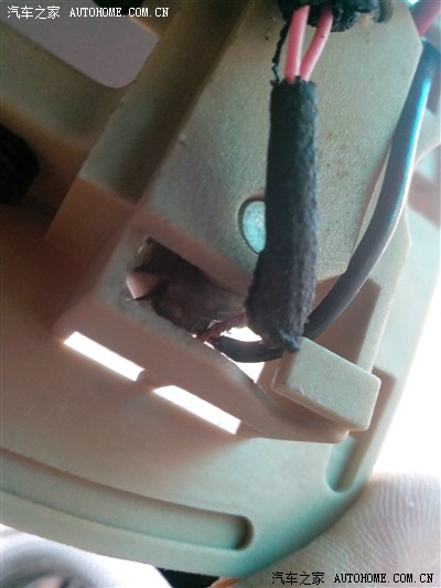

为了密封,插拨件两端塑料胶布拉伸后缠紧。白线两根线其实是四股线,由阅读灯安装洞上向两边分开走
线。。。

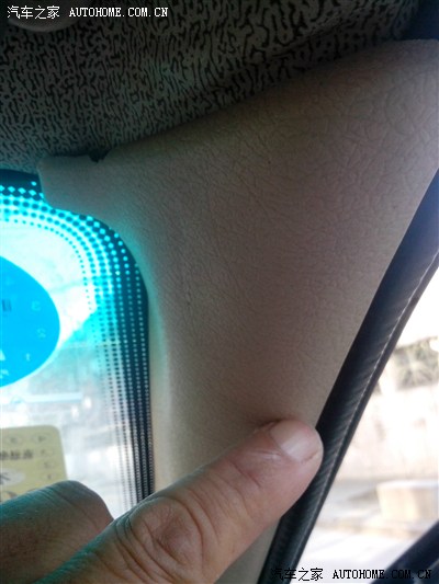

左右两边A柱护板要拆下,把线埋入里面。。。

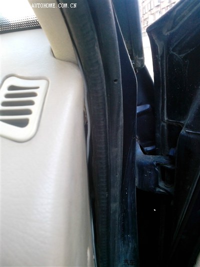

看到白线了吗?从此缝中顺流而下。。。

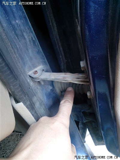

接下来,白线从此处线束管道里穿过,要用细纤丝带线穿 ,有点费劲。线再从车腔内穿过,保证到灯安装位的线足够,剪断。。。

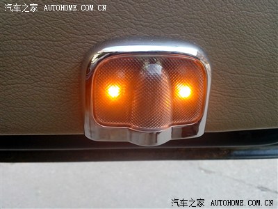

引线接到灯自带的正负极线。灯背面是3米双面胶,粘在车边稍里合适的位置。

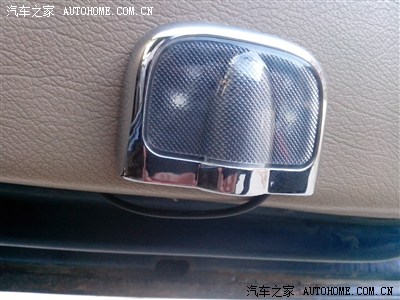

为什么要选择这款的灯?它即可以照侧面,便于看阅读灯照不到的地方,又可以照下面,开门后可照亮脚下约方圆半米。天黑效果更好,下面光斑是变形金刚图案,您也可以选择一汽的图标等。。。可惜没来得及拍照。网上也有比这便宜的灯,是直桶式的,只能照地下,不能照侧面,而且安装需要车门内饰板要有2厘米以上的厚度,钻孔安装。而夏利车内板没有这么厚,只能贴在侧面安装,不过,这也正好符合我的要求。哈哈。。。
