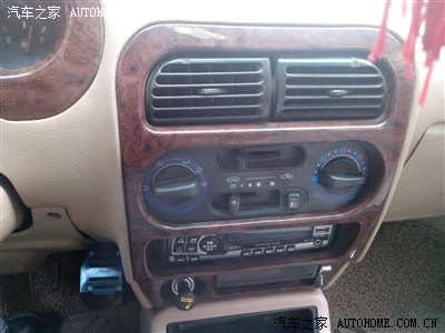

      风道旋扭再一次卡死在“吹面吹脚”位置,严重影响吹雾等其他使用,估计到修理厂又要换件了。干脆自己动手试试看,经请教利友,特别是“淘淘宝贝”的好建议非常有效,在此感谢!发现有此毛病的利友也 不少,特发此贴共享,希望对你们有所帮助吧。
此为我车中控台面板,左边的旋扭曾卡死在吹面吹脚位置。由于没动过此处,想当然要把整体工作台拆开才能修理吧,费了九牛二虎之力拆开了大部分,后利友说可以拆开这个中间面板,那又何苦拆工作台呢?哎。。只当是练手了。
看到左右两边有凹痕的位置了吗?这是本人拧螺丝留下的,没办法拆不下风道转叶。在凹痕处上面有两个螺丝,用十字改锥拧下来。
下面两个圈圈位置是两个螺丝,拧下来。。。面板中间左右两边有两个卡扣,轻轻一撬就下来。
左边螺丝拧下。。。
右边螺丝拧下。。。

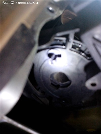

卸掉螺丝后,把有毛病的一边向外搬,瞧,当时卡死在这里。
把旋扭拉线摘掉,拉了拉,没有发卡。同时在此面把齿轮滑道浇满机油。。。先润滑了再说。
这是关键所在!毛病就出在这里!因距离和光线不好拍不清楚。手电光之上是凹凸滑道,浇满机油!一试,终于转动啦!大功告成!顺便把右边空调风道旋扭按同手法浇满机油。两个旋扭反复旋转,均无问题。
    按拆卸反过程安装上面板,完工。
