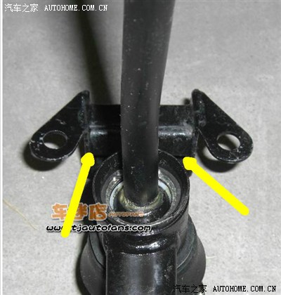

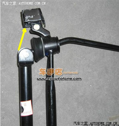

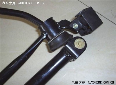

刚换一年多点的档杆总成,发现挂档不顺畅了,还能上下提动,以为是大多同学说的档杆胶套老化失效了,原来就买有修理包,昨天终于不能忍受,之前也看过不少换套的帖子,觉得自己能行,找出修理包,拆开档杆处各种部件后,发现相换的档杆胶套处并没有框量,上下提动档杆发现原来是档杆后面还有个构件,就是将档杆固定在车身的那个东东,不知道叫什么名字?!
里面有块橡胶的东西,已经从中间裂开,导致档杆下沉,挂档不畅,将档杆提起挂档很顺滑,但放手档杆有掉下去,挂档会出现打齿,卡,等现象。
由于在车内不好观察到底是什么情况,干脆找了2块板砖垫高轮胎,钻到车底看,虽然还是不能看清全貌,但估计是里面的橡胶块被连接档杆的铁片磨断后,档杆自然就会出现框量导致下沉,挂档出现状况。
仔细研究了下,用块大小厚度差不多的胶皮将档杆向上推时露出的空隙填上(先在空隙处抹上黄油),如果有扎带将胶皮两边扎上防止脱落更好。
完后回装好,试车,档杆不在下沉,挂档平稳顺畅。由于一个人钻到车底弄,那个空间很压抑,就想快点搞完出来,所以没有拍照,有机会上举升机给补上照片,上面两张照片是借用淘宝卖家的。
今天走了60多公里,挂档那个舒服啊,觉得档位清晰,进出档一点卡滞也没有,太舒服了........
又找了张图片
