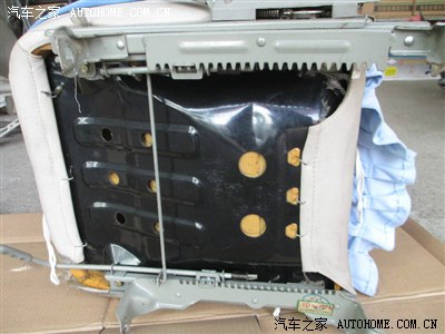

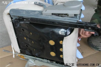

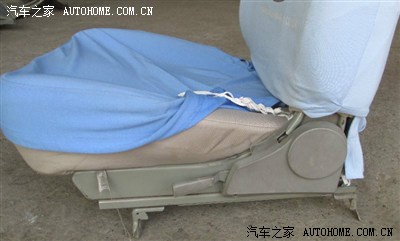

昨天晚上,调节座椅角度的时候
座椅靠背固定不住了
老婆只和我说,换车吧
开回来的时候可难受了
不敢往后靠,手紧把着方向盘
到家网上搜索,看到汽车之家有朋友换过
但没看到图片
淘宝,了解价格,想买来自己换
我还是相信自己的动手能力的
因为曾经靠着参考汽车之家车友的帖子
自己换了左前玻璃升降器。
其实我家离4S才3公里,自己动手就是图个乐趣
后来犹豫了一下,还是先去汽配城看看吧,
毕竟网购要等2-3天,每天又用车
这么开太难受了
到汽配城,没有找到新款带齿牙得
只有旧款,要价100,颜色还不同,不还价
但可以给安装,那就凑合吧,自己不动手了

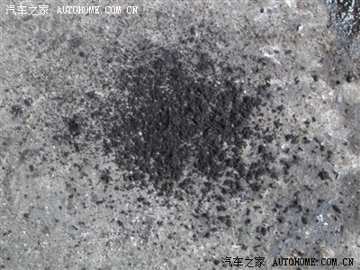

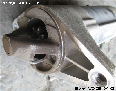

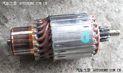

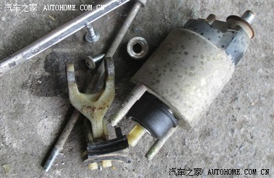

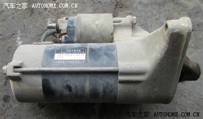

换完调节器,闲的无聊,想起论坛里很多朋友保养过启动机
我的车7年多了,虽然一直很正常
心里还是不大放心,就保养一下吧
原来和这家问过价,要40,这次没问
结果保养完交钱,要60,花冤枉钱了
人家说,4缸车从车上拆装再保养就这个价格
得,咱别叫吃了,给钱吧
觉得有技术的人,挣钱真的比较容易
除了拆卸时需要到车底
保养速度很快
拆开装上也就10来分钟

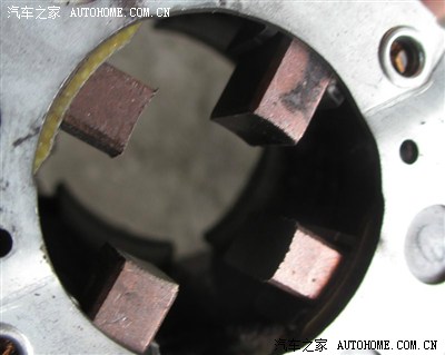

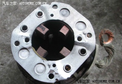

小师父说很干净
就磕打出一些碳刷的粉末
摸点油,真是一点呀
装回试车,也没有什么变化
本来就没问题,能有什么变化呀,哈哈
也建议用8A机器的,如果没感觉启动机有问题
保养的必要不大
