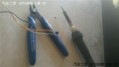

我的烙铁是我的骄傲,采用白光12v速热的烙铁芯,在车上折腾个设备不用接220插到点烟器就ok,好了完活了,这可是处女贴啊大家轻拍车上买得起高级cd的同志们可以忽略此文哦
