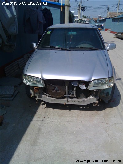

也看了其他的几个防撞梁的贴子,,,感觉有点中毒的感觉啊    ,拆开前杠以后,真是空当当的  ,在自己的条件允许下 ,所以决定制作个防撞梁,从选料到上色都是自己搞定的,
好了不多说了直奔主题吧。上图才是硬道理啊!
拆开以后一看真的很空啊!

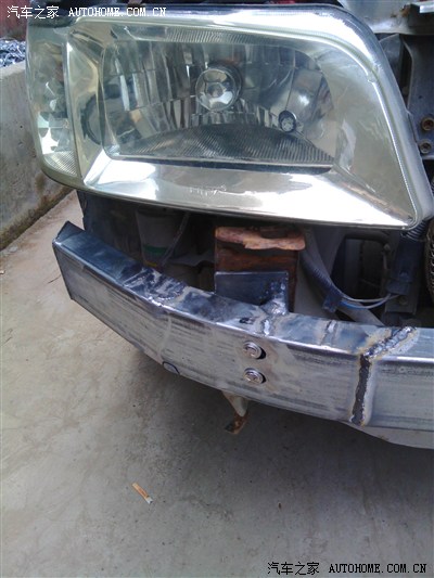

开始焊接了
俩地板65*100的
头一次做的安装效果图      保险杠按不上啊 ,中间出来太多了  后来决定从中间往两边切下中间部位,好像是切下600mm左右。
这是切中间部位以后  又焊上去的效果图  这次刚刚合适   (自己心里美美的)
左前侧
右前侧
中间部位   当时没有合尺也没有量尺寸     后来量的好像是不超120mm吧

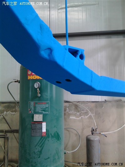

喷涂以后需要进固化炉固化,温度200多度呢 !
这个小坑 ,就是雾灯上面螺丝有点碍事  ,所以切下去了一点,
固化完以后的完美图

很合适哦   自己感觉很不错啊
左前
右前
已经黑了  拿着手电拍的照片  右前雾灯处,
空调中间区域   距离比较满意
左前大杠接触处,
