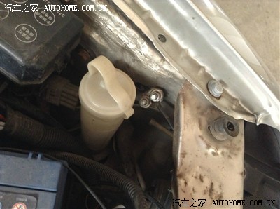

机盖锁防盗挡板,可惜当时没照制作过程!
就是这个样子的!

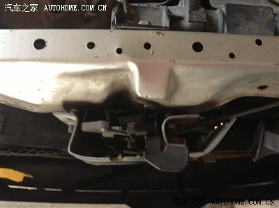

从上面看
这个很有用,知道现在小偷偷电瓶在哪下手吗?是从左前轮挡泥板处,扣开挡泥板破塑料皮子就能摸到机盖拉线,然后一使劲,机盖开了,加了这个,我想你们能理解!!

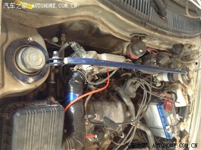

这是我自制的前平衡杆,遗憾,也没有制作过程!!
相当结实,4分水管做的!
