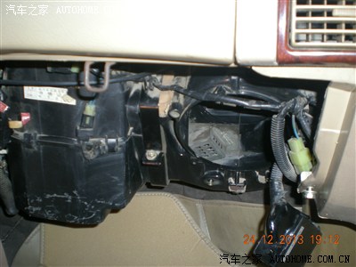

上图为夏利的暖风总成,我们的改装就从这里开始。。。。和普通新车安装空滤类似。我的夏利车用了10年今天首次清理风机风道,东西还不错吧。拆风机这里不多说了,论坛里有的,自己看看就知道了,无非是N个螺丝,几个插头而已,自己搞定没问题吧。
