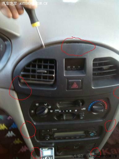

第一步:用小平口螺丝刀从最上面圈红点的地方敲开,慢慢的敲开,从上往下,依次顺序
第二步,不用上图大家一看都会,打开后拔掉后面的插头,分别时间显示屏,应急灯开关,点烟器,
第三步,用十字螺丝刀拆掉固定操作面板的三个螺丝。

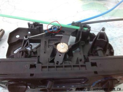

第四步:取出操作面板,它有三根拉线,绿色,跟蓝色的必较好取,有两种,分别暖风箱两侧取开(不好拍照,眼睛能看到,一只手就能取开)相信大家一说就会,还有就是分别用小螺丝刀调开红色 圈,的哪个白色卡子,黑色拉线必须调开白色卡子,要不然会很麻烦的,

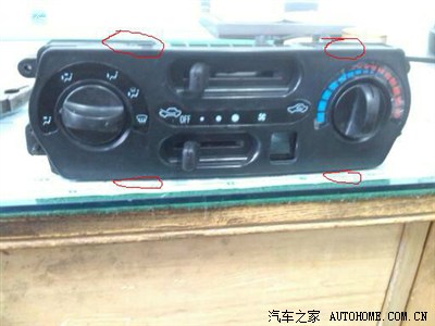

第五步:用大平口螺丝刀(红色圈的地方)敲开,上下,四个地方。

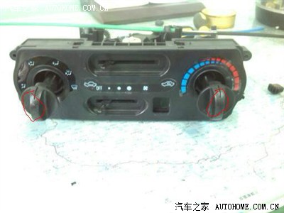

第六步:敲开后用平口钳子,捏住(红色圈住的这个),然后往外拔操作手柄

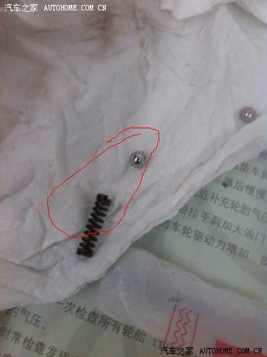

第七步:取开放向档位盘,然后就会看到这个(下图小红点的,亮的小铁球)为什么会转不动大家看明白了没,反正操作面板的原因,就是这个小铁球不见了,有时能转动,有时转不动,就是因为没这个东西,只有小弹簧,这个小铁球在修自修车的地方就能找上,是4号小铁球。不用花钱的,

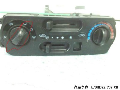

第八步,安装,很主要,注意别把档位装错了,上图有档位盘,应该把档位放在最下面一起的三个档位,最下面的一个(也就是最头的),然后装上面板盖子,再插上操作手柄,箭头指向除霜,就可以了,右面冷热,是两个档位,一看就明白,跟左面的一样,依次,按顺序装上就可以了,最后装上拉线,风道方向拉线是暖风箱右面的连杆,应该把装拉线的头拉到最下面装上就没问题了,冷热风拉线在左面,方法一样,热风往回拉,冷风往前推
