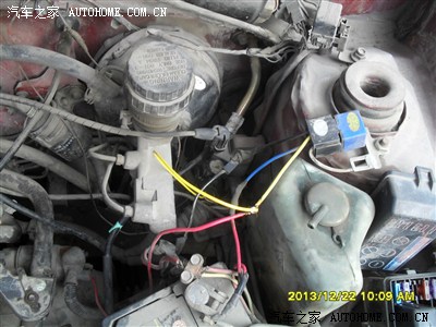

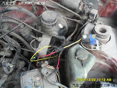

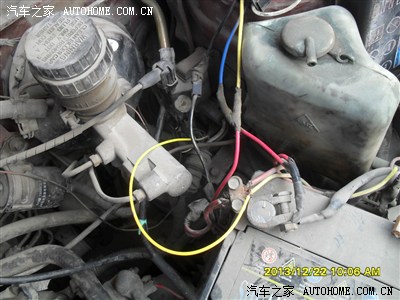

      02年12月上户三厢夏利,因为有了另一辆车,夏利很少动了。最近早晨不能启动,经过检查马达转速正常,启动时只能跳出一个高压火,所以不能启动汽车。
      分析不能正常跳火原因,认为是汽车老了线路老化电压下降过大,打开点火开关测量点火线圈端火线电压只有10.5V,启动机转动时电压只有8V.
   点火线圈端火线直接连接电瓶正极,能快速启动。启动后移开连接线。
马达控制线与点火线圈火线之间用二极管连接起来。效果很好! 特别注意不要接错二极管方向,接错不但不能增强点火,反而造成启动马达不能停止运转。
    有马达继电器效果最好
点火线圈端有两根电线,粗的一根是火线。OK
   经过以上处理早上零下8度,车子一秒之内顺利启动。
