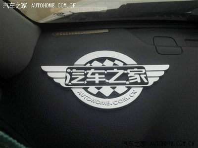

先秀一下我的车标,嘿嘿,发口碑送的:
