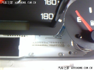

下面看看拆开之后的样子,就是一块线路板,顺便说一下,拆装的过程千万别碰到表针,有的朋友可能会把表针拆下去,不过拆完了再装上就不好找零了,所以在操作中小心点就行了 ,没必要拆表针。
下一步就是开口了,本人认为这个是最困难的,开口很关键的,太大了影响美观,太小了装不上,开好孔之后再用美工锉去除边角毛刺,开孔之前忘拍照了,大家看下开孔后的效果吧
正好下面的线路板子有空位
