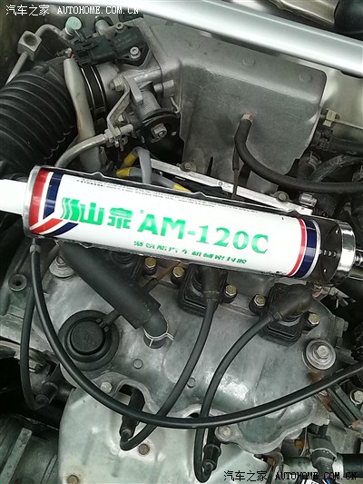

主角登场了 回北京后第一时间弄的就是它 咨询了很多朋友才知道它的大名       钣金胶

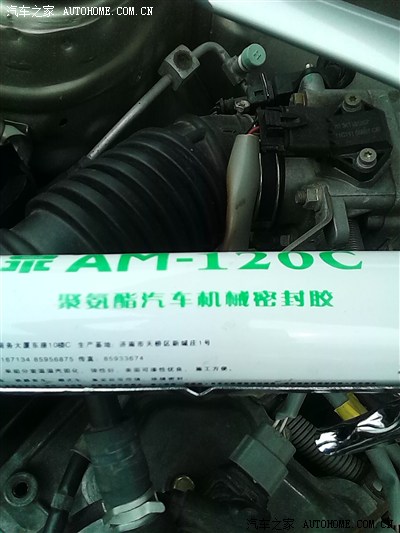

全名叫聚氨酯汽车机械密封胶

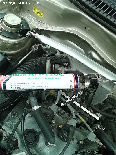

给个正面的特写吧顺便给厂家做个广告

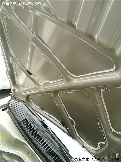

开始涂胶由于自己一人弄中间没有拍  您就直接看看成果吧
看见外皮与梁中间的缝隙了吧俩者中间就靠胶连接的  还就那么几个点有偷工减料啊鄙视一下
机舱盖外皮有筋的位置我没有打胶留了一块热胀冷缩不知道有没有用
图片已删除
完成来个全貌的吧 !说明书上说最好是两天 能完全干透      弄完之后感觉放机舱盖的声音都好多了  理论上讲铁皮和梁合为一体了效果肯定刚刚的 做完隔音效果能更好 隔音作业马上         由于最近一直在北京 还没有走过向老家那么烂的路呢     极限效果还有待确定!!!
