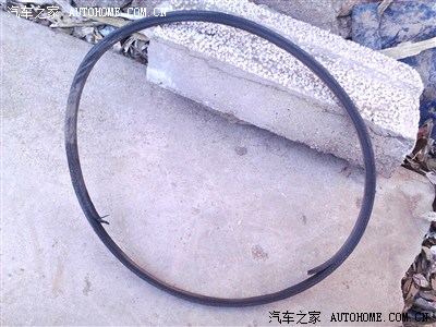

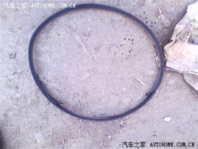

入手的时候发动机就有异响,随着加大油门声音加大,当时怀疑是气门室响,于是打开气门室查看,摇臂和凸轮轴完好,顺便调了气门,气门没事,看了坛里的帖子怀疑是发电机轴承和水泵,还有皮带,昨天换完机油,就把水泵皮带拆下来查看,原来是它的毛病,由于没有新的把里边坏的去掉装上了,试试车好了,声音消失了。改天换新的,
看看磨的,

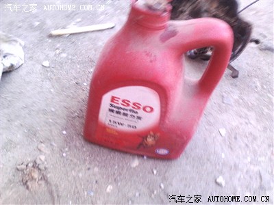

这是换的机油,机油滤芯没换,由于放在外边桶上很脏,发动机太脏了,先用这机油跑几天,在换好的和机油滤芯,洗洗发动机。

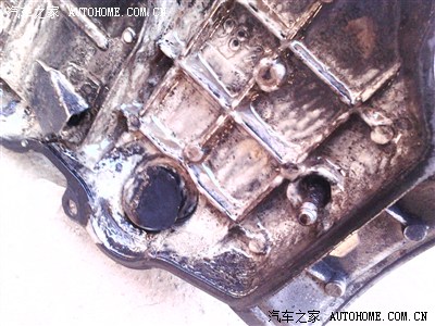

看看脏的,上面是白色的,下面的黑色的,粘粘的东西,一个人弄的,洗完手太脏了,没拍照。这车太不让人放心了。于是换来机油,防冻液,刹车油,刹车油是换总泵时必换的,还差变速箱油,那天换。
