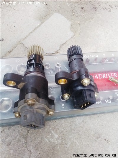

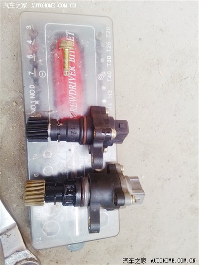

        车子的里程表和迈速表一阵好一阵坏的好几个月了。不会修车,纠结了许久后还是自己试着换了吧。网购“秦航车速表传感器17齿”。44元。(如图短一点的那个)。拆装没照相。传感器在起动机的下面的附近(变速器上。论坛能搜出照片)。拔下传感器电线插头,传感器上就一个固定的螺丝(如图)。拆下螺丝后怎么拽也拽不动传感器,也没拆过不知道是不是还有别的固定,最后就是一点一点的松动拔下来了。(如图,长一点的是原车的。短一点的是新买的)。插上新的,上螺丝,插插头。试了试车,好了。其实自己捣鼓,还是很有成就感的嘛。每干一点,就会累一点,也会学到一点。挺好的。
