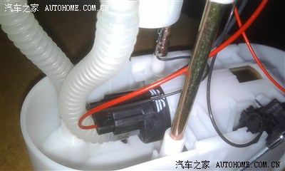

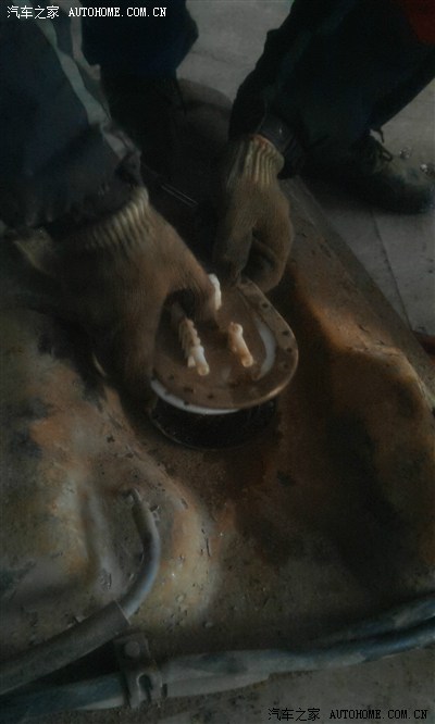

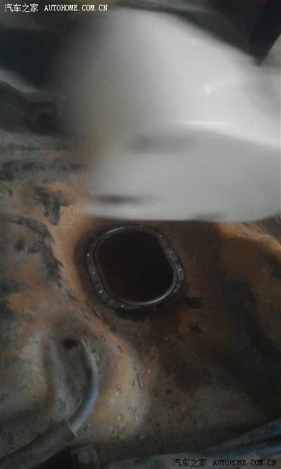

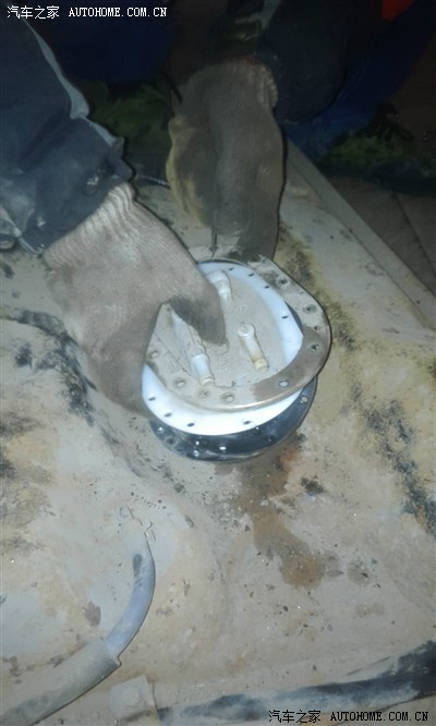

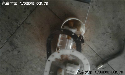

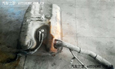

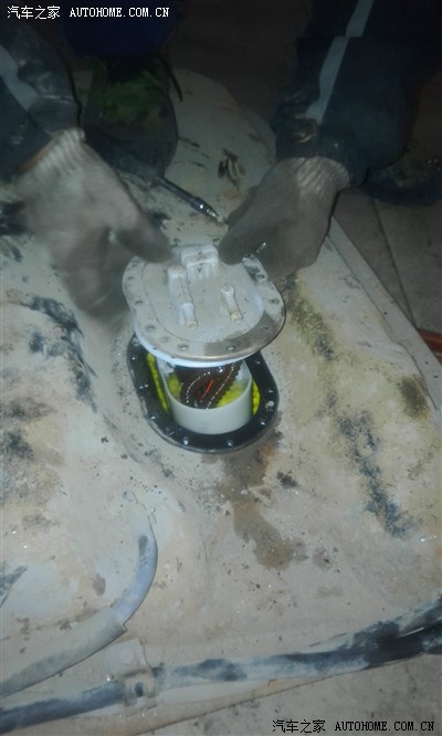

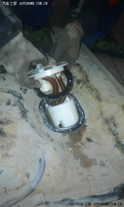

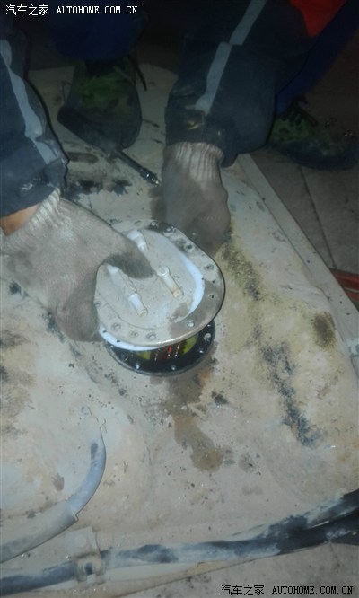

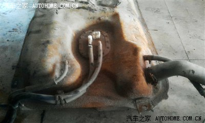

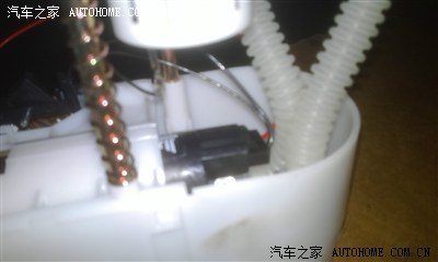

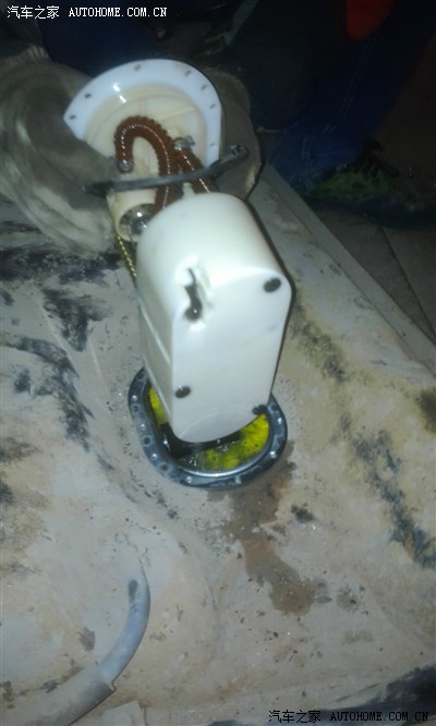

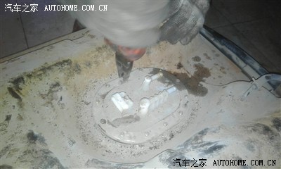

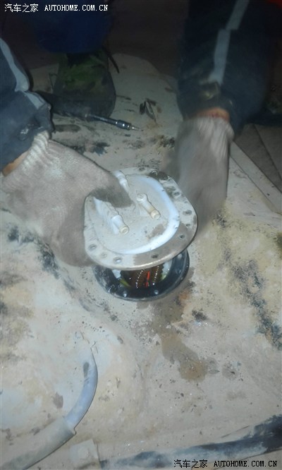

由于油箱泵总响(夏天 吹哨嗷嗷嚎  冬天 低音嗡嗡响不耽误行驶 就是扰民 自己就凑合了 开在道上 哨音刺耳 真丢人 )经多方维修厂和网友 论坛朋友指点(明亮哥哥、桥市胖哥……)鉴定 为 油箱泵故障 因车辆过保 故在当地配件经销处 掏得油箱泵总成240元(卖配件说 拆不下来 不能单卖 存属放屁 其实就是不想拆开来卖 没办法 买一总成 旧的拆下来,收拾收拾 留着以后需要 在 拼用)图为 拆卸 及安装 简单过程…… 油箱剩油1/4箱  新泵 还有一汽 小鹰 标志   旧的拆下来 里面能看到 很多 黑色的 渣滓 网 不是白的
