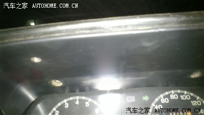

第一步是拆掉仪表上的遮光罩,很多人以为拆仪表需要拆方向盘,其实是不用的,遮光罩就四条螺丝固定
上面的两条,看大点的洞哦
