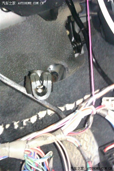

亮点在头部,有这个东西就不用改装方向机下面的万向节了!直接插上拧紧螺丝就可以了.
电源线,跟以前车友作业线的颜色不一样,自己用试灯找到正确的线接上,
右数第4和5根线是车速和转速线
原装没有改动的万向节

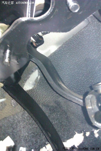

已经拆下方向机
右数第4和5根线是车速和转速线
原装没有改动的万向节
