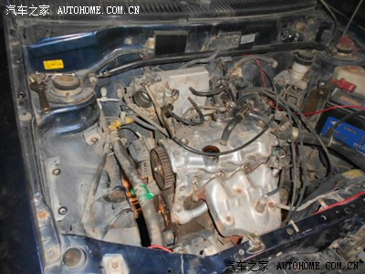

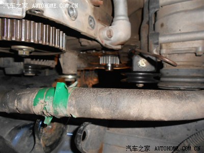

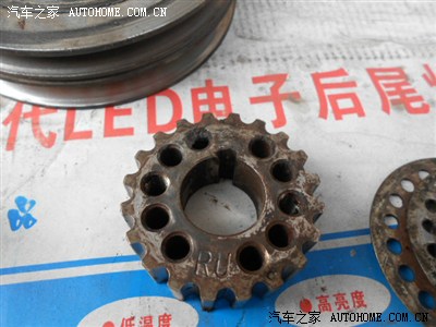

      前两天从西安回家,走的新高速双向8车道,车少,有事心急,不知不觉把利利开到时速140KM,也想试试车,感觉发动机吼声巨大,好怕,后来保持时速120KM回家,第二天开车出去,感觉发动机有异响,当时有事,没时间检查,过了一天,打开机舱盖检查,发现空调支架附近有很少量的银色金属屑,摇了一下空调皮带涨紧轮,前段时间我换过张紧轮轴承,怀疑轴承质量不好,可能出问题了,心想这次只要换个总成就没事了,小事一桩。不成想买了个新的到朋友修理厂去换,拆下旧的,发现上次换的轴承好着的,头大了,拆,顺便把正时皮带皮带换掉,了却一块心病。这一拆,翁
提来了。

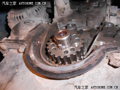

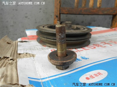

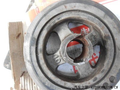

这车是二手以前肯定修过至少两次,拆皮带轮时费了九牛二虎之力,拆下来一看曲轴螺丝滑扣了,以前的修理工硬给上的,还没上紧,时间一长压不住皮带轮,二次困键槽了,第一次就是螺丝的问题,第二次也没修好。
拆下来的螺丝,带强度的。

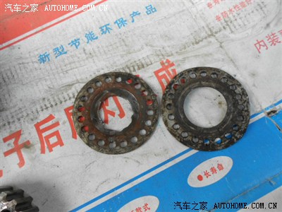

挡片也咬坏了。

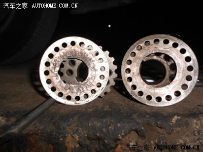

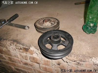

买的新皮带轮,质量一般。

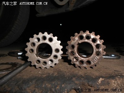

正时带小轮,质量好
垫片没买到,凑活用,螺丝上紧,应该没问题。

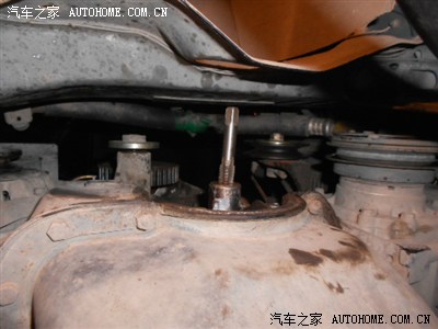

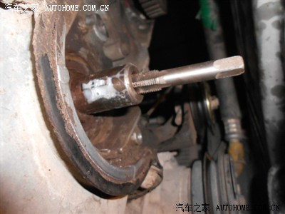

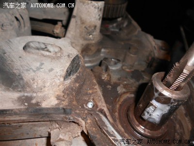

一对丝锥5元,坑爹的修理工,都懒得买,怕麻烦。害死我了。上丝锥,慢慢过,变过,变用气泵吹出里面的铁削。曲轴键槽有些啃,不想抬机器,电焊修补,还得修键槽,太麻烦,上哥俩好补齐,钢锯条修整,上进螺丝应该没问提。

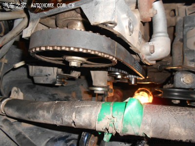

安装新正时带。
新正时张紧轮,装车,检查,点火,OK。本次修车结束,手太脏,没拍太多照片,大家见谅。曲轴螺丝换了新的。
