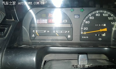

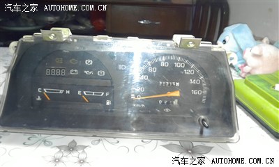

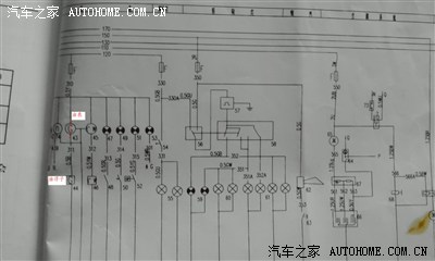

         前些日子油表老是时有时无,最近索性不动了,保险没断,油浮子确认没问题,放到点火位置就是油表没反应,换块新表不值当,毕竟十多年的老车了,查看了使用说明后面的电路图,看着很简单,决定尝试自己修修。

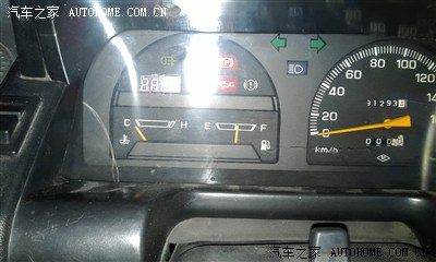

这张是钥匙放到点火位置时,油表没反应。
原理图

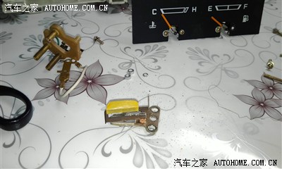

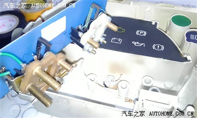

打开一看线圈两边已经焦糊发黑了。
线圈拆分开了
两组线圈
发糊的线圈就是故障所在
拆掉漆包线的样子
垫上了绝缘层从新装好

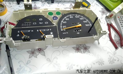

周四上班路上油表又回零了,下班后把仪表拆下,仔细想了想,可能是漆包线碰到铁芯了。

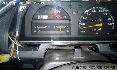

接着拆吧,分表是21公里是上下班路程。
表拿下去的样子,两根白线是后加氛围灯开关线。

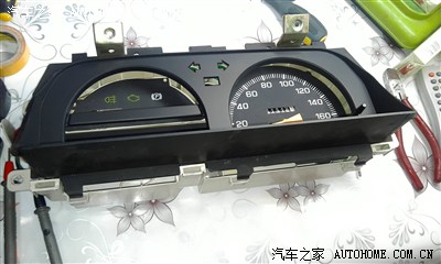

把表拿回屋内,接着拆。
下面图片是拆装表壳及维修过程。

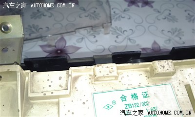

撬开透明表壳卡扣

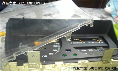

透明表壳从槽内取出

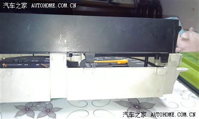

撬开黑表壳卡扣
黑表罩也得从槽内取出
拆完表壳的样子

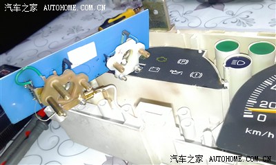

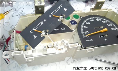

背面有固定油表、水温表的螺丝六条。
拆掉五条,期中未拆的那条是固定导线的,可不拆。
拿掉油表、水温表盘的样子,导线还连着。

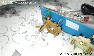

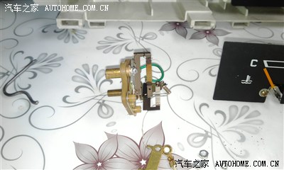

表盘转过来,把背面的连线拔掉。

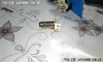

铁芯上又加了一层绝缘胶布从新缠绕。

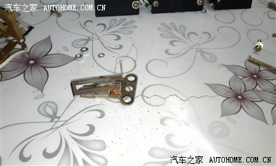

          下图是线圈缠完的样子,其中线圈的一端需要穿过铁芯中间的圆孔,并要保证漆包线不要触碰圆孔,也就是线圈与铁芯是绝缘
的。

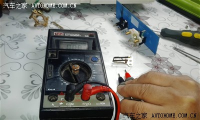

测线圈电阻0.051欧
线圈对铁芯不通
用电烙铁把线圈两端焊好

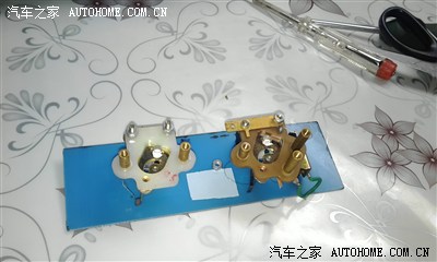

拨叉插到表针内,以便通电后表针动作。
表盘背面螺丝穿好,导线连接片同时固定好。
安装螺母,锁紧。
连线插好
表架插入固定销
表盘就位

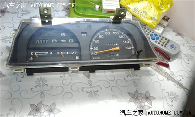

回装表壳
表壳入槽
透明表壳入位

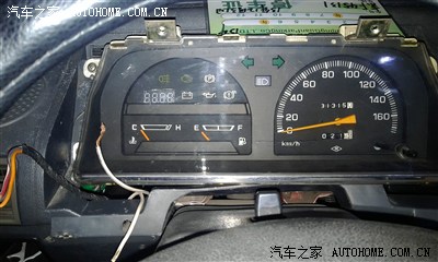

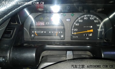

分表已复零位,钥匙搬到点伙位置,油表升起。
回装完毕
油表逐渐升高
着车怠速中,灭车后油表针回位慢。
打开了氛围灯
