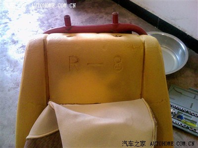

上图,看看这超大的后排座:拆就不用说了吧!
真正的R8座椅,12年前就有了!
换个角度,海绵质量还是不错的!

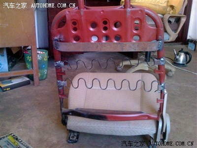

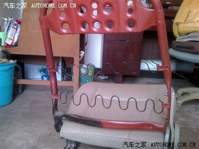

看看原来的骨架:上部的铁皮已靠了变形!
无视男主脚
再来一个角度:
说说原因吧,可能是我觉得时间坐长了,腰疼。上图下面圆管的弧度太大,下腰部不受支撑力,
上背部也不受支撑力,总的来说就是两弹簧的位置不适合我!(俺高170)

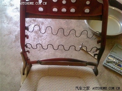

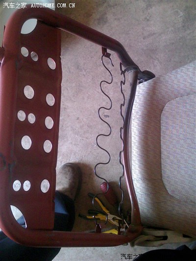

我就改,过程略!过程简单嘛!
焊的不咋地,但比原来的稳固,用料也足!
生锈的就是我加的!
就是把弹簧改个位置!

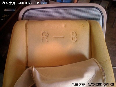

再看一眼R8,不看就没机会了!

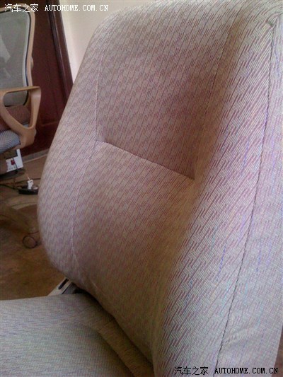

给它个套套!
弧度悄悄在改变!
赶快装车坐一坐!过程略。
效果显著,好像还欠点什么,明天再弄驾驶座,拿副座练练手!
