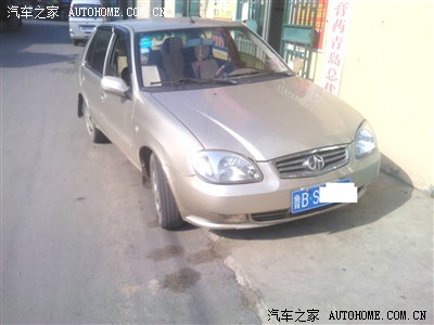

   本人新人!12年拿出本本入手2手夏利N3 1.1 05年12月的车前主人没打怎么开当时跑了5.2万公里才!现在一年才跑了6.1万··我也不大开!上下班有班车!就是回老家才开!!!!!       呼叫版主认证.........

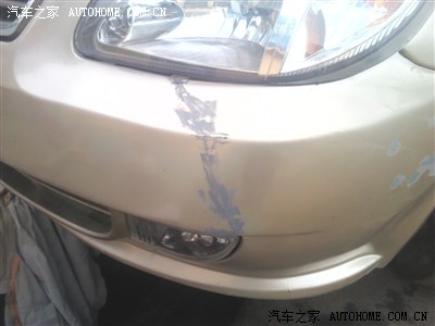

   话说故事发生在一个风雨交加的下午!人人把车停在路边车位上~回来后发现前杠被人撞破了!不用问人早跑了!!!回家后是郁闷!!郁闷!还是郁闷!!!!!苍天为嘛要我入“地狱”我不想舍身取义~~~~~~

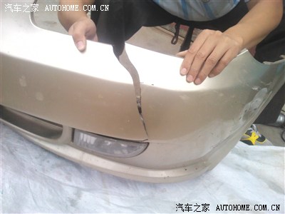

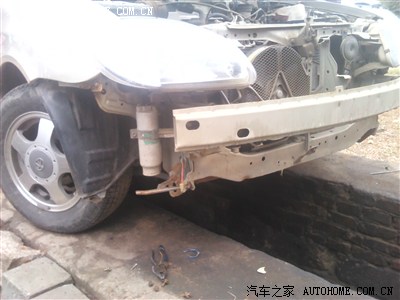

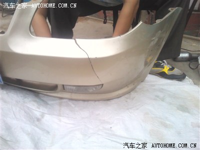

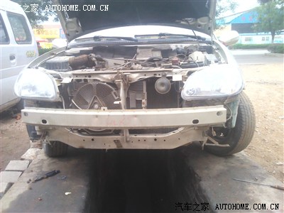

         上图          这是拆下来的前杠!    拆很简单小白也会!见丝拆丝见线拆线!!【就是要把前中网也拆下来!】很简单
看看闯的!毁容了!!!!!惨一直破到雾灯~~~

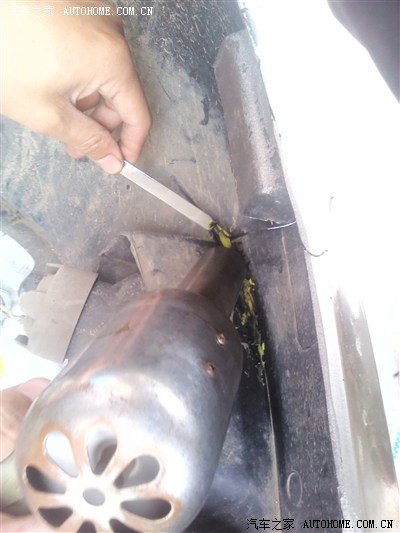

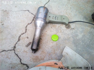

  这是主要工具!塑料焊枪!熟塑料 我用的瓶瓶盖 【瓶盖当塑料焊剂····添加物】 当然镊子 钳子   壁纸刀都用······

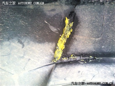

开始焊接  从里面焊的!对正面漆面损伤还少!可以少补点漆~~~你懂得!!!!
焊好一道.
因为我要打副手所以照的不多   Sorry!!!    就如上图  这么焊    把正面裂缝尽量对平对齐!!!

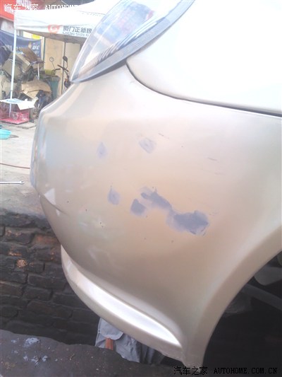

焊完后安上了!!!用腻子 【补土】补补
侧面   从这里闯进去的

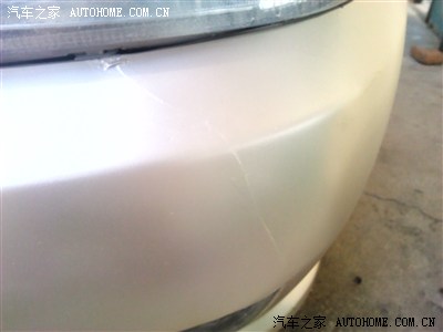

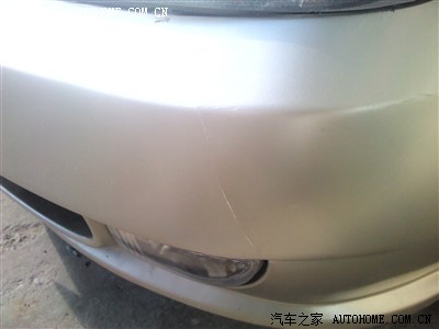

   喷完漆  后   效果      腻子垮少了没补平    喷漆也用完了都是去年买的!!!

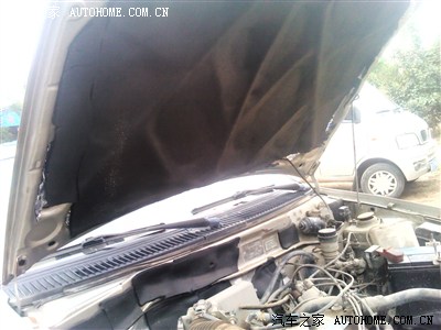

中毒了 自己做的前机盖隔音  隔热!!!【做完隔热后发现水温升的确实比以前快点!!但是没影响!】

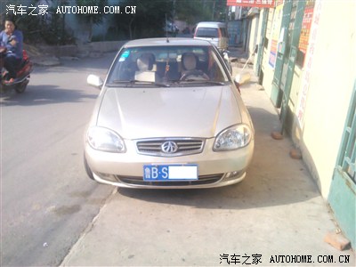

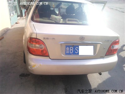

正面
屁屁
侧面

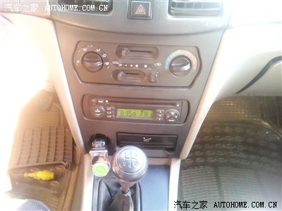

原车CD坏了
