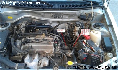

最后结果:网上看贴,把时速表传感器拆下,传感器插座部分有三个螺丝,拆开后里面全是黑色磁铁,磁铁上有很多粉状物,把粉末擦干净,再装回去。试车,时速表走了,三档以上停车台速降低易熄火的问题也不再出现。下面套用网友的照片
就是把上面这三个螺丝拆看就看见里面的磁铁了,很简单,5分钟解决问题
