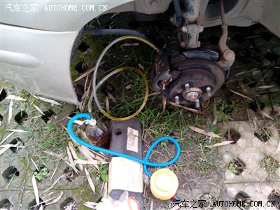

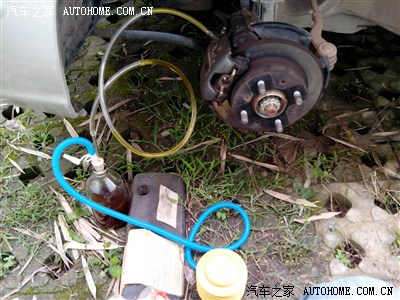

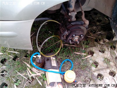

       两天时间,昨天上午用WD-40保养了四个门的中控锁,遥控开闭锁都非常灵活了。下午换了个雾灯泡,拆下了保险杠才弄好。然后保养刹车分泵,最大的难点就是拆轮胎螺丝,原车带的轮胎扳手根本就扳不动,幸好买的套筒工具接到最长,然后一脚,螺丝就松了,满头大汗呀。今天一天时间把四个轮的分泵刹车都清理了一次,然后开始了小利的第一次换制动液。一个人就用吸的办法吧,看图。

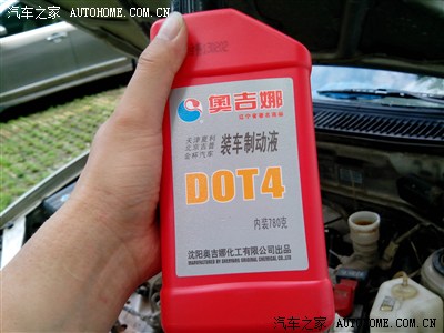

这是换了以后的油
换下来的油,多黑呀
个人感觉只需要半瓶制动液就够了,但是出油管一直有气泡,原来是管套在排气孔上面密封不好,从外面进来的气,白白浪费了不少新油。后来找人在车上踩,一丁点气泡都没有,好可惜新油哦。
一个人换油又没有地沟,只能逐个拆轮胎,反正要检查保养刹车分泵的,腰酸背痛啊。
