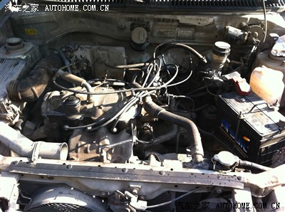

上次更换了汽缸垫,怕不能保证效果先使用的旧机油,水箱加的是水,节温器也没安装(见我的更换夏利气缸垫作业贴子:http://club.autohome.com.cn/bbs/thread-c-101-24746432-1.html),
现使用了一周没问题,今天自己就更换机油机滤、防冻水,同时安装节温器。

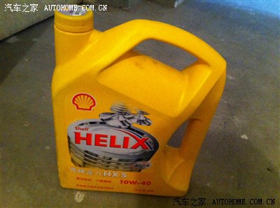

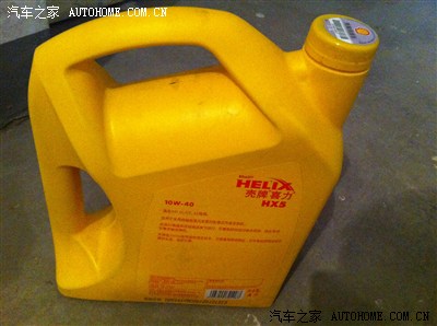

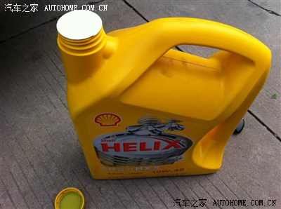

朋友送的机油,用在夏利上应该没什么问题吧,比以前使用的微客王什么的应该强多了

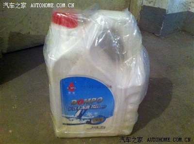

网购的防冻液,零下25度

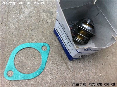

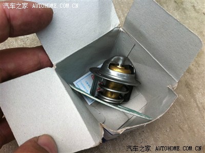

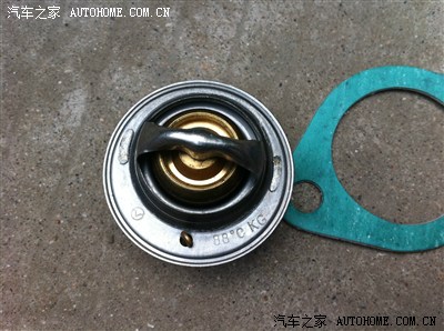

网购的节温器和垫子,88度打开,温度高点省油且冬天暖风好
88度

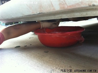

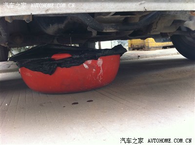

放油螺丝在前靠右前轮处,很好拆的,伸胳膊进去就行,使用14的套筒或梅花板手
放油中。。。。。

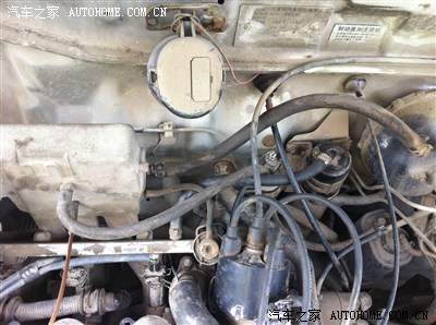

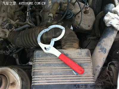

机滤在分电器下面部位
使用这个拆机滤

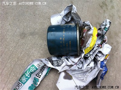

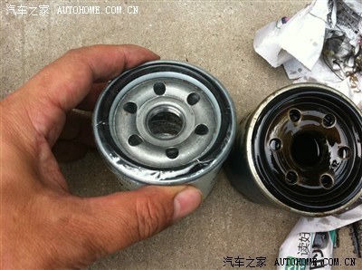

拆下来的,用了半年,不知道什么牌子的
路边店给换的,机油机滤空滤带工时一共100元,估计好不到哪去
用了一周的油就很脏了,上次加以前剩下的机油没换机滤

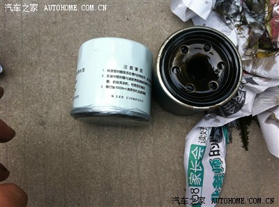

新旧对比
上面,然后安装上机滤

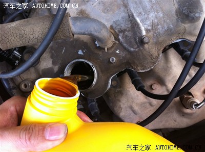

打开机油

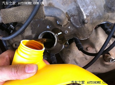

加油,之前确认上好机滤和放油螺栓
边倒边拍照油流出来了,浪费啊
安装节温器也很简单,使用12的套筒就行,自己干活没拍照,加防冻液
试车正常
