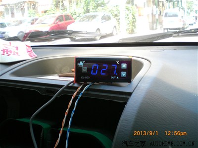

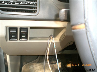

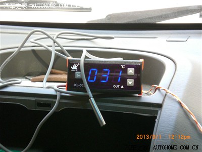

我的A+买车时空调就不停机,造成蒸发箱冻冰,风吹不出来也不凉,保修期换了蒸发箱和行车电脑都解决不了,自己分析是行车电脑参数和温控热敏电阻不匹配。淘了个12V数控温控器替代热敏电阻,很成功,想几度停机都可以。![]()

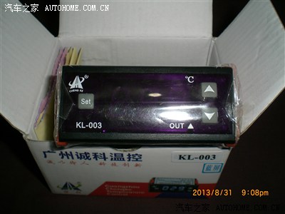

开始折腾

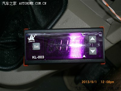

连好线显示车内温度31度
把温度传感器放在出风口启动空调,开始降温了
开始把温控探头放在蒸发箱进风侧,觉得轿车还是放在出风侧好控制。
准备放在这里

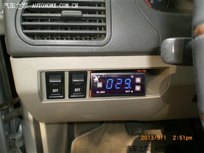

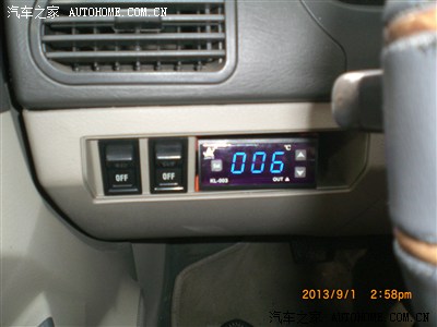

都接好了,车内温度29度,启动试一试。
装好还没固定,6度时停机,是蒸发箱出风温度。我设定15度时再启动,停机时间长了既省油又保护压机。

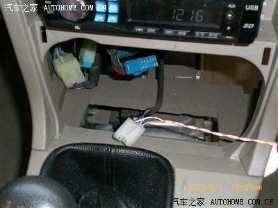

从点烟器插头处取电,钥匙拧一档就通电显示车内温度

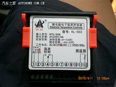

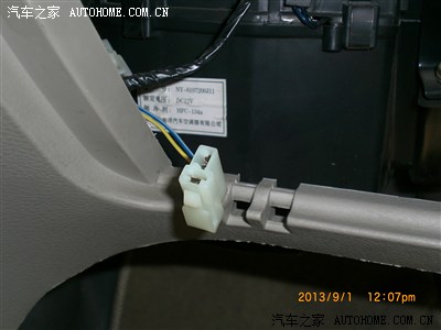

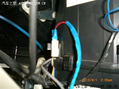

拔掉蒸发箱左边热敏电阻插头,就是这个通道行车电脑,电脑过来5V电压,两线连通压机工作,断开则压机停机。
