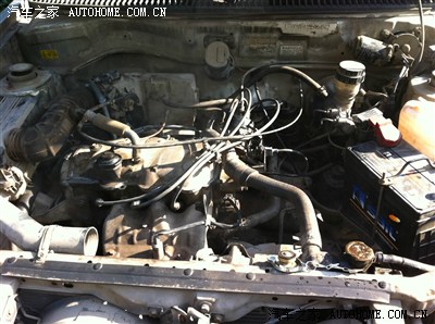

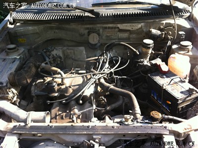

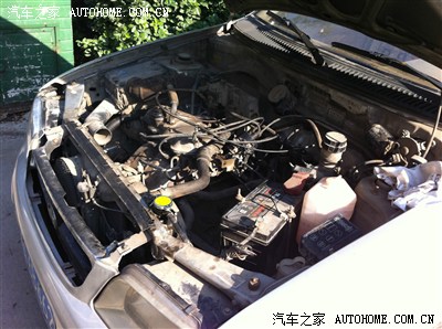

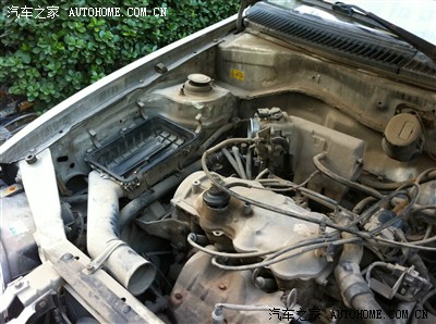

打开车盖看看吧
先拆除空滤

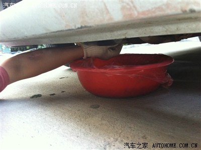

下面同步放机油和防冻液

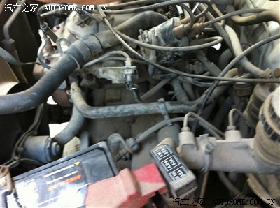

各种传感器接头和水管接头等,反正影响缸盖拿下来的都拆除
这个位置的水管还不好下手

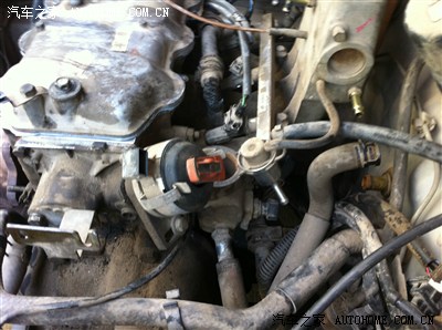

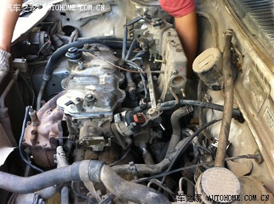

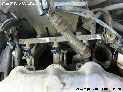

拆除节温器处的水管,拆下喷油嘴油管及电气接头
各种管线拆的差不多的

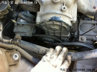

准备拆皮带
看看怎么拆,因为还要检查一下水泵,主个位置还是要拆的

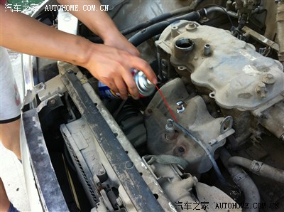

排气管防护罩的小螺栓先喷点油,好拆
其实有些螺栓在拆前用这个会提高工作效率的

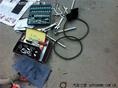

我的工具包
我的工具包,还有拆下的皮带

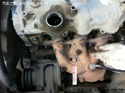

拆排气岐管罩子,螺栓好拆用了松动剂

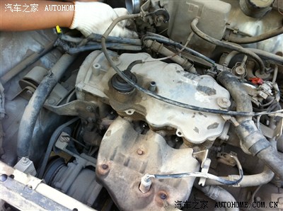

接着拆排气岐管螺栓
好拆的位置

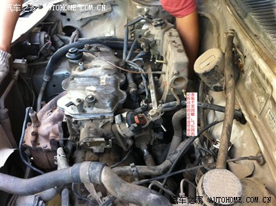

这个图上:排气岐管在图上标示的位置下面还有一条螺栓,一定要拆,否侧排气岐管错不开位置的

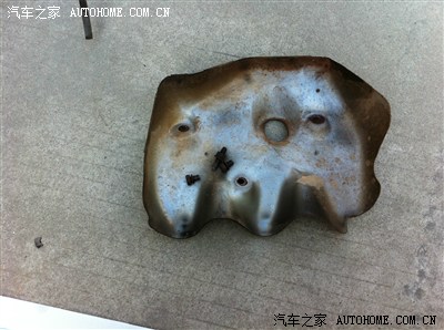

拆下的护罩及螺栓放一起

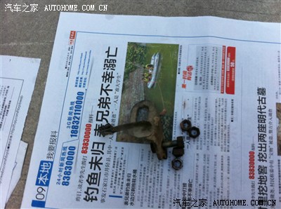

这是拆上面罩子时一个支架,是氧传感器的线支架

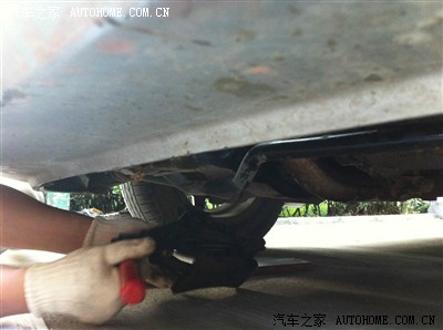

这了让排气岐管从气缸盖螺栓上向外动,把排气管下面的固定螺栓松动,否侧没法移动,这个螺栓由于没地坑和升降机,所以不好拆啊

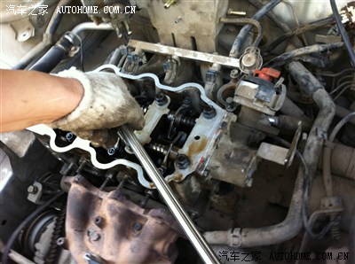

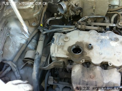

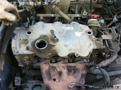

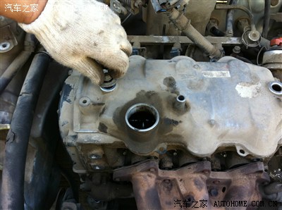

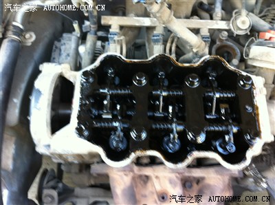

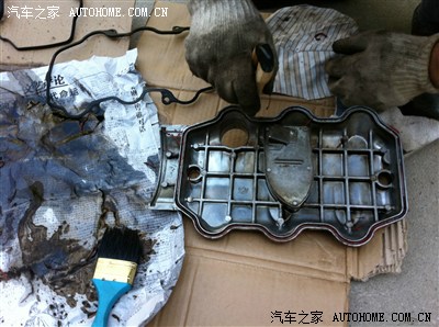

拆气门室盖,就两条螺栓

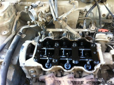

拿下来,看看里面什么样吧

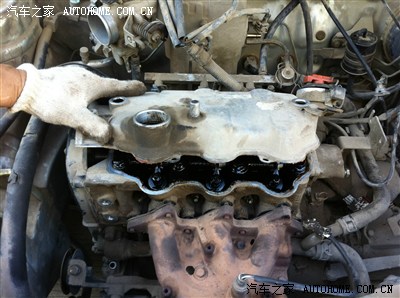

有点黑啊,机油泥巴
近点看

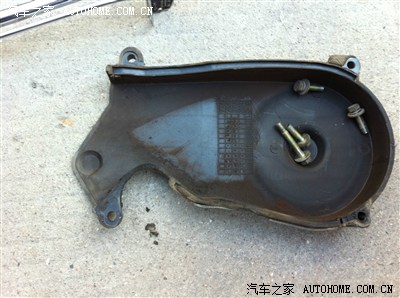

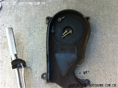

正时皮带上盖及四条螺栓,螺栓长度不一
有一条是长螺栓,记着安装时它的位置

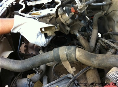

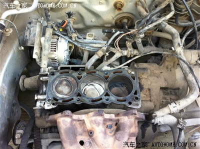

已拆除气缸盖上六条螺栓,确认一下缸盖能否动了,这时发现了问题,好象进气岐管后面有个固定点,一会再看那个位置
把影响气缸盖拿下的线整理一下,最右边的手的部位有那个接地线螺栓,大家要记着拆啊

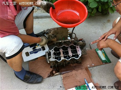

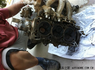

拿下来了,大家看看气门怎么样
一会清洗一下吧
拆下的排气岐管垫和缸垫
间缸垫坏了,见位置指示,气缸的气会窜进水系统

去弄了点气油清洗一下吧
内也清理一下
好象第三个有点积碳,是什么原因不明,请大家指教

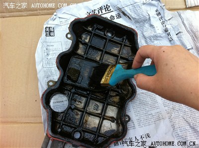

把气门室盖也清洗一下吧

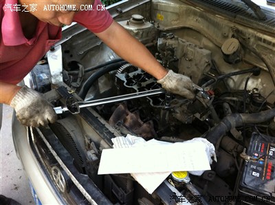

从手册和贴子上查到的拆装螺栓顺序和扭矩
其实就这算个技术活吧

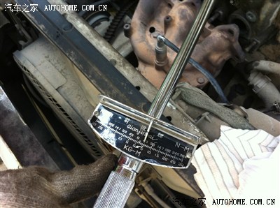

三次紧的,使用的扭矩板手
严格按技术要求来
旁边就是技术要求啊

这个要用点胶好固定密封圈
