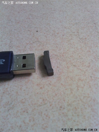

自从换了沈阳小亮帮忙寄来的变速箱,旧变速箱是4挡,油耗0.38,新变速箱5挡,油耗0.41,不对劲。
本周末,想找铝焊给修旧箱子,结果没找着。

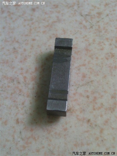

闲着没事,掀开了新变速箱靠近左前轮的那个小铁盖(就是盖着5挡齿轮、4挡和5挡变速箱有区别那个小盖子)。
就发现了这东西。
惨。
您认为,这个会是在哪里的?
我认为,既然在5挡齿轮的盖子里面发现,应该就是那里的。
是齿轮和轴之间的花键吗?可以请帮忙找那个手册里截个图标明位置吗?

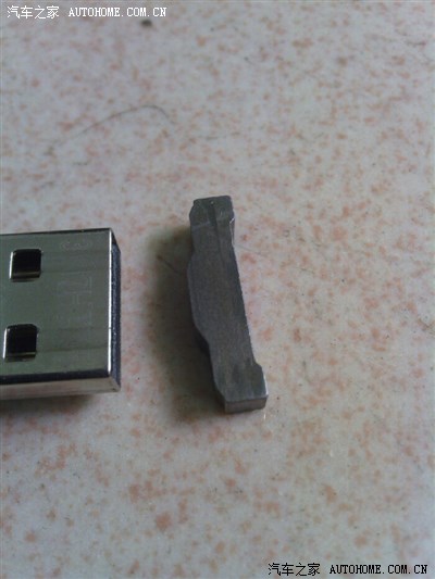

 2013-8-31 10:09:41
看来,就是这个五挡同步器的滑块了。
不过,奇怪的是:5挡好近。不好进的是3挡。
有了图,去车底下查查看
2013-8-31 12:55:11
没有不可能这一说,事实就这样。
也不是变速比的事:2个变速箱,4挡,时速100公里,发动机转速都是3480-3500之间。
钻了车底,发现问题:5挡的滑块没有了;5挡齿轮之外那个螺母,与齿轮之间有间隙,螺母很松,手指都可以拨动;好在那个螺母被凿子凿了一下,不然早脱落了。
现在,是不是应该拆下来螺母,塞滑块进去上紧了,凿子凿紧?
还有,你是用什么拆那个螺母的?我对那个变形了的螺母没有办法。撬不成圆形,螺丝刀想凿进去也失败。
不管它会怎么样?
看来,我还是赶紧找人焊接那个旧箱子吧。
佛山地区的有能烧铝焊的坛友没?实在找不到我跑几十公里也得跑啊。
如果确定能修回去旧变速箱,那个螺母就不撬出来了,盖子盖回去,加齿轮油,怎么说也能撑一段时间的吧?
