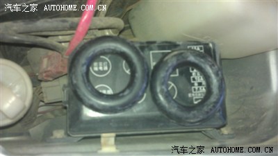

普桑吊耳,夏利减震必需品
擦点润滑油给它按上

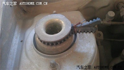

这是我们这里的修车师傅想的高招,哈哈见笑了,不过也是个好办法、、免费滴、、、、

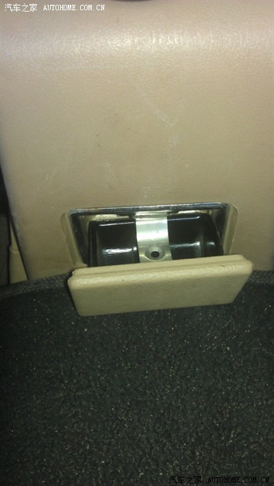

烟灰缸,5年前就让一哥们给我踩坏了,一直不是道哪里有卖的,这回在淘宝那家店一起买的9元

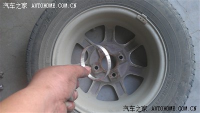

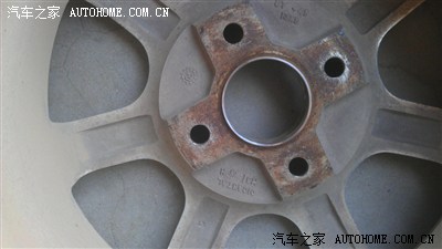

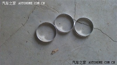

传说中的轮毂中心圈前几天在咱们论坛看到滴,不知道效果咋样,就一起买了36元,下面给它按上

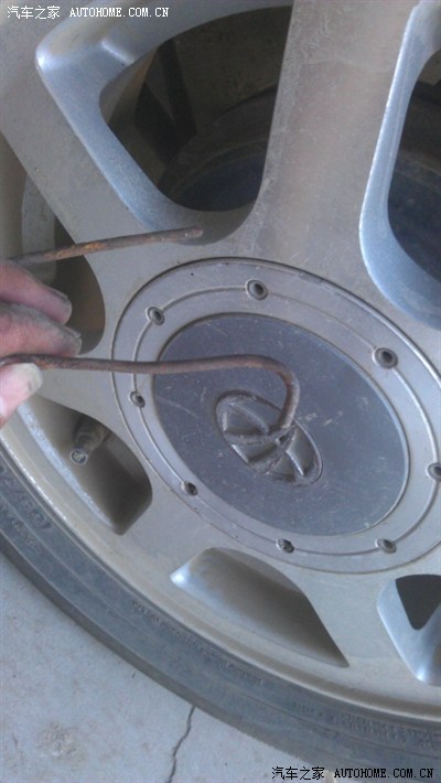

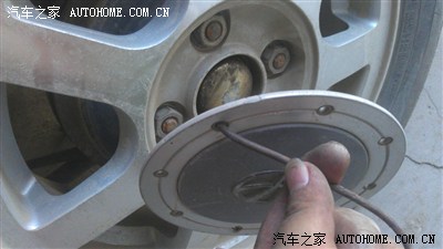

轮毂盖,拿铁丝弄个钩子一钩就出来方便极了

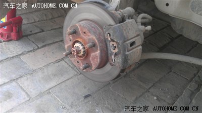

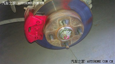

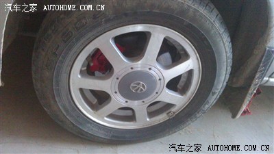

既然把轮胎卸下来了恰好我家还有一瓶自喷漆,咱也整个运动版卡钳、是挺鲜艳的、、骚红嘿嘿、、、、、
还可以吧
我新买滴千斤顶非常好用50元地摊货

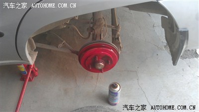

后轮了、、勾下来
放进轮毂里
后面也喷喷,然后把轮胎安装上

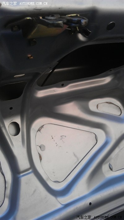

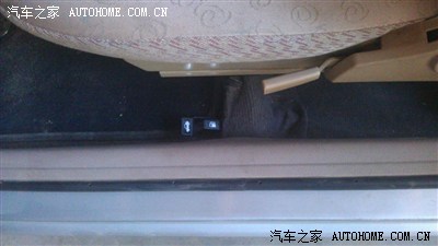

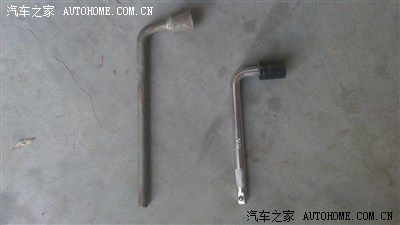

原车扳手真不好用,把螺丝都卸圆了,右面的是新买的10元地摊货,不过挺好用的、接下来改装油箱盖后备箱盖拉线
这是拉线前端
安装简单

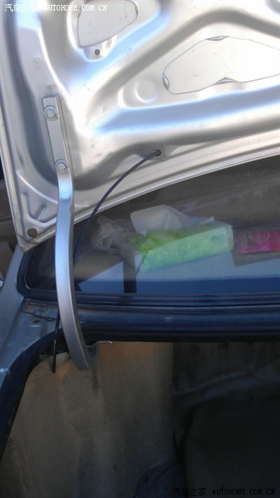

后备箱走线

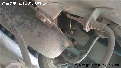

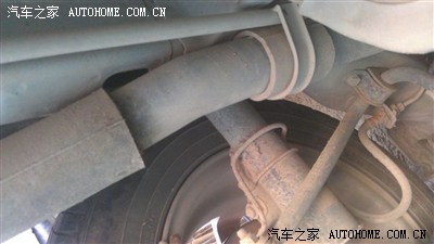

完活儿、、安装非常简单,可能图片少点,安装时忘拍了,呵呵 、、、、下面是更换油管
        看看、看看这裂纹,经常能闻到汽油味道、

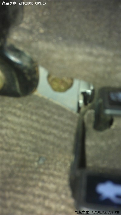

我的绅雅后排木有安全带,,,但是买的塑料装饰板有个安全带的孔,,,店家说没有不带孔的,,,算了买吧买吧、、、门把手还没彻底坏,等彻底坏了我在换、、、2005年买的夏利三缸三厢绅雅可以说没出过大毛病、、小毛病其实也不多、无非就是塑料件、易损件、我赶脚我的夏利挺给力的告诉油门到底170迈、平时小车特溜特好开、我对它很满意、、说到这个论坛,第一眼看见就深深的爱上咱们论坛了,有种相见恨晚的赶脚、好了不罗嗦了、以后有什么不懂的我在像各位车友 大哥哥请教、
