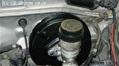

这个是原来的旧泵,

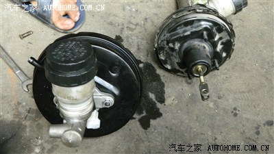

新旧两泵的对比,不要笑话师傅的脚啊

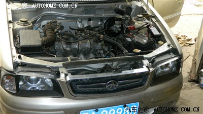

安装中

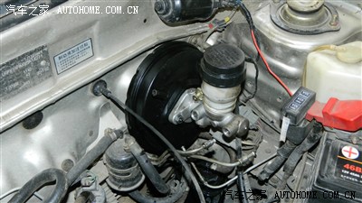

安装完成
        改完真的很爽,轻轻一点,四轮都拖印。但很不习惯,看来得习惯几天了 。
