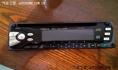

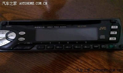

本想利用这个周末把车上的CD机加个AUX输入口。
但我的JVC KD-S788是活动面板的,音频输入插座不好安装
网上又没有找到合适的电路图,就此罢手。
