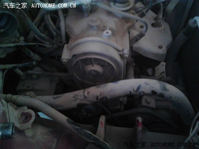

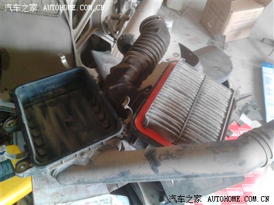

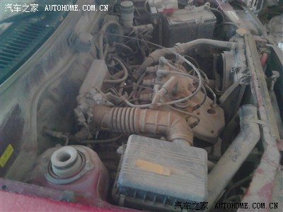

比较脏的发动机仓,开始卸空滤!
传说中的无影手

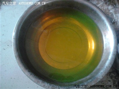

放掉的防冻液,一年半了,还算干净!

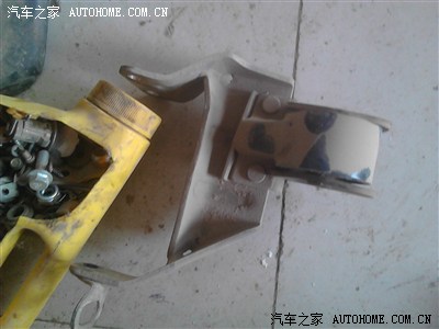

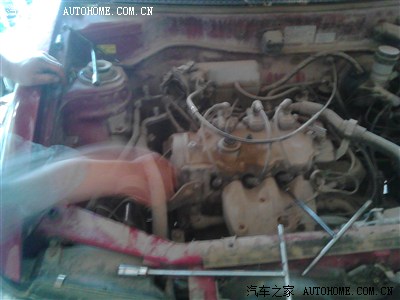

卸发动机爪!

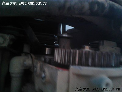

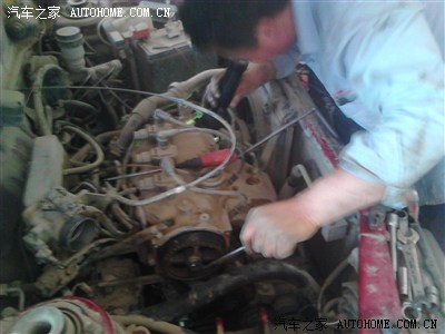

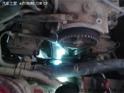

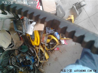

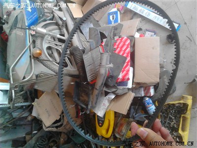

卸正时皮带,上次换时忘记检查水泵了,不然可以省不少事!

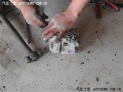

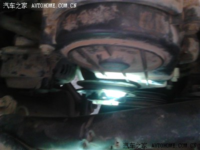

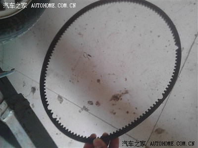

看看发电机皮带,都缺芽了!果断换之!

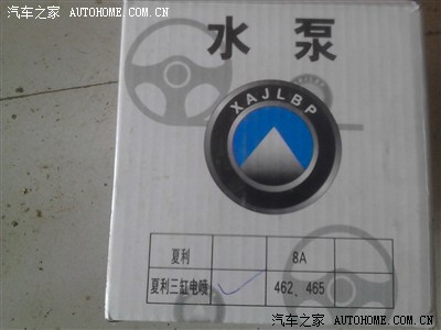

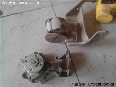

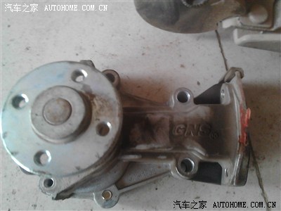

新水泵,不知大家有没有换过?这个水泵怎么样?

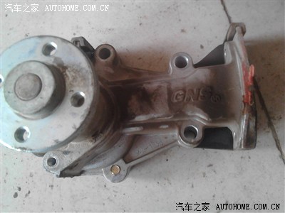

换下来的水泵,有谁知道这是什么牌子的?

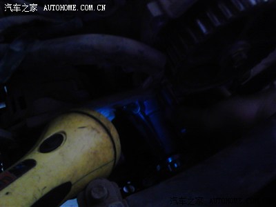

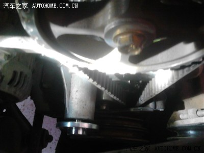

上上新水泵!空间有限,手机拍的不是太好!
打上胶,准备接管字!

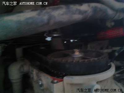

检查正时皮带是否对好!这个很重要!

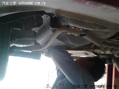

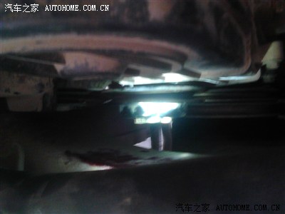

轮子处方一个直到新油出来,然后固定!再到发动机仓加发动机油!然后换个轮子放油!

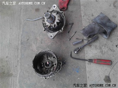

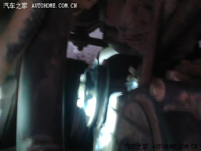

听者发动机有点 磨的声音!于是卸掉看看!
没什么大事,于是把轴承上点黄油,然后重新装上!
