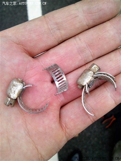

我把车开回他们小区,顺便低头看是油箱哪里漏油。用手捏了油管,居然喷油!
再仔细看看,固定油管的抱箍居然是松的!用螺丝刀怎么也紧不了,后来居然掉了下来,原来是断了!
把油管往里塞了塞,擦去表面浮油,发现没在渗油出来!
原因找到了!!!
心里有谱了,只要再买两个紧上去就行了。
这是上次抬油箱时4S店换的,5元钱一个的崴货(上面还有注册商标呢!):↓↓↓
回来时在五金店买的2元一个,没有牌子:↓↓↓
 拆了油管抱箍:
按上后开钥匙启动油泵,有少量油渗出,打着火时变为滴油,一来说明没弄好,二来说明发动时油泵连续工作时,压力较大。
再把油管外里塞了塞,抱箍往后拉了一点,再上紧,再检测,发现没有渗油喷油,开车走人。路上红灯较长时下车摸摸,没有再渗油。
明天重新去修。
分析原因:
1、抱箍太脆,虽然说是不锈钢的,也才换了7个月,但是韧性太差,仔细检查没发现明显锈迹,而是直接断了,断口很新,说明是今早才断的;
2、本人经常遇红灯就熄火,经常启动造成油管受到瞬间较大压力而脱出(也只是脱出,不会断裂啊!);
3、前天走了烂路,抱箍被托底时弄断(但是附近没有明显的刮擦痕迹,这说不通啊);
