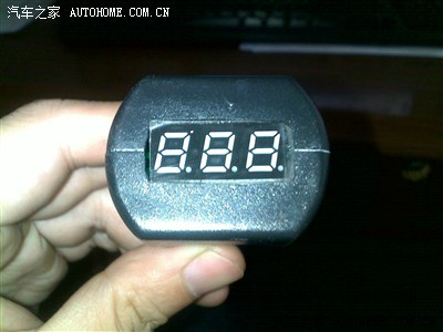

     看到论坛里很多车友都加装了电压表,我也动心了,但现在天这么热,车里更热,要拆还要接线很麻烦,不想热一身汗一直没行动。前几天一个同事打扫抽屉,找出了以前的诺基亚车载充电器,不是USB的那种,是充电线和充电器一体的,他觉着没用了要扔掉,这时我突然觉得,这个车充可以改个车载电压表。马上行动,在淘宝选的尺寸最小的电压表,电压表不贵,邮费太贵了,买了两个表和邮费一样钱。
改起来很简单,把电压表拆开,慢慢拆,别用硬力拆坏了,里面的电路板全部抠出来,不用了,然后在车充顶部开个口,尺寸比着电压表开,然后电压表正极红线焊接到车充中心的正极接点(就是中间带保险的一极),电压表黑线负极焊接到车充两边的负极接点上。焊完之后,用哥俩好把电压表固定到车充开孔的地方,把车充组装起来就大功告成了。大家一看成型的图片就能明白
第一弄这个做的有点粗糙,尤其是开的孔,下一次应该就能做细点了。第一次实验没成功,不显示,我首先排除自己车的点烟器的问题,然后仔细查看了一下这个车充里面的焊点,都没问题,最后找到是保险坏了。换了一个保险再试。成功了。希望能申请!!!
