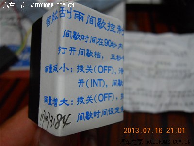

这是从坛友小雨刷那里购买的夏利A+使用的智能雨刷控制器

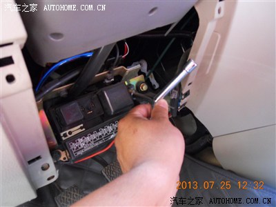

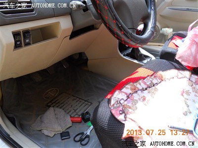

拆装饰盖
再拆铁条
把那一大堆在拆下来,记得把所有螺丝收好了

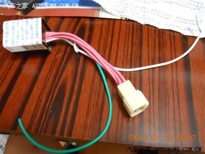

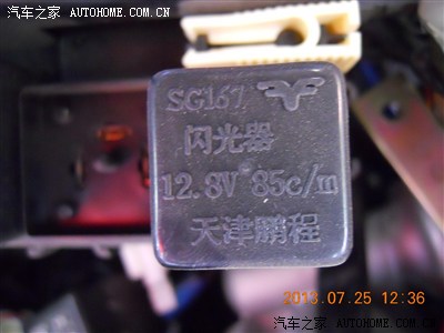

今儿要更换的主角儿
它旁边的
拔下来了,背面

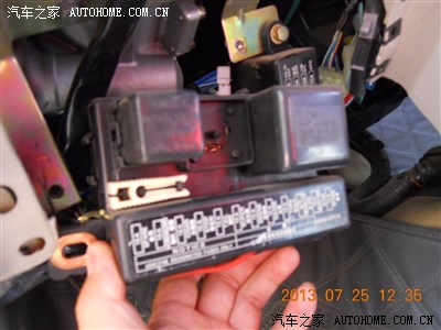

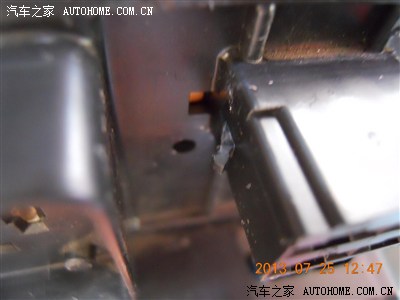

继电器用力拔时稍注意下,底座两侧有牙,左侧的就被我弄断了
好在丝毫不影响后续的安装

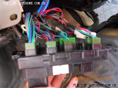

看看这一大堆
又跑焦了
话说我是在大太阳底下干的活儿,贼热,脸上的汗都快模糊双眼了,算是拍糊了的借口吧

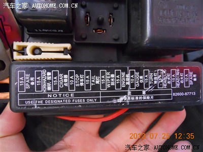

原有的保险丝

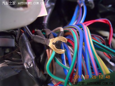

铁将军遥控防盗器的搭铁端

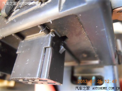

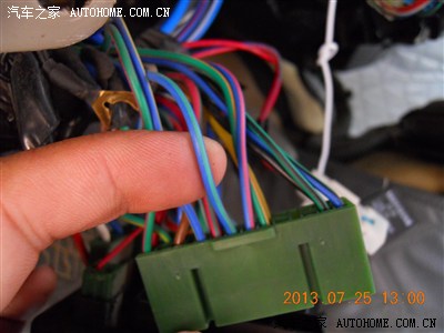

把绿色底座、长条状的插头用力拔下来,只要拔就行了

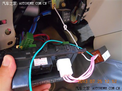

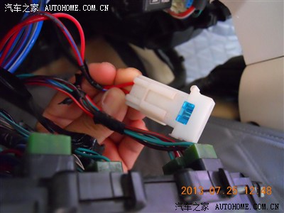

智能控制器插好了,白色线搭铁

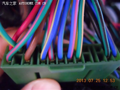

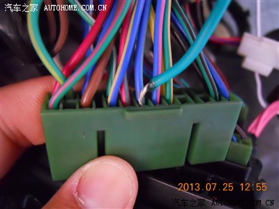

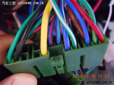

绿色底座的一侧,有8根线,不是这里
翻过这边有9根线,就是这里,找到居中的那根
对,就是那根很蓝的
控制器的绿线剥出线芯,插上去看看
通了电源,执行喷水功能,雨刷随即自动刷一次,我的个亲娘哎,成功了,真是太方便了

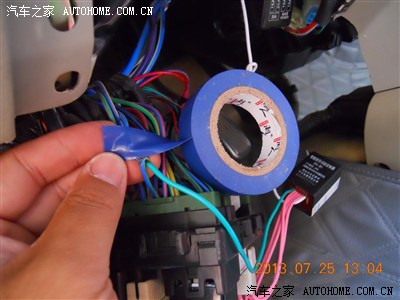

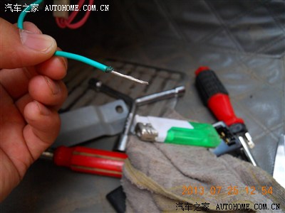

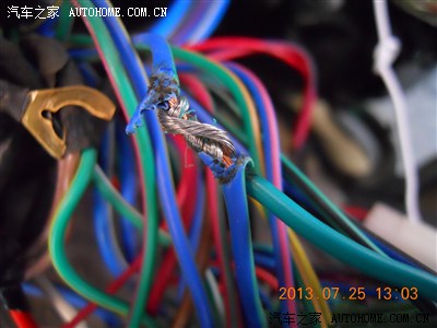

控制器的绿线再多剥点儿皮,方便稍后缠绕
中间的蓝线破皮
缠绕连接,防水胶布包好
搭铁的那段也包包好

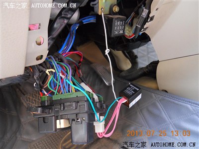

准备往回安装了,再看你一眼,朋友
按拆时的顺序,相反执行便可
完全装好了
又试了下,喷水雨刷自动刷一下;雨刷运行频率不再局限于原车的三个档位了,可以按照自己的意愿设定,预报明天下雨,到时好好试试
