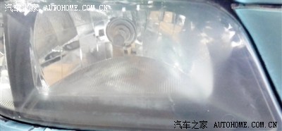

很多大灯 发黄 发白 龟裂 划痕 让您的爱车 看起来没精神,换新的花费又不舍得。

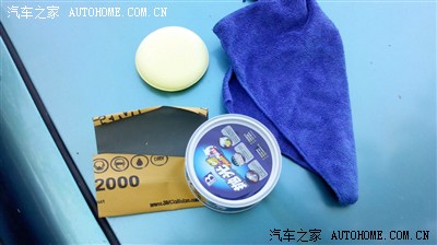

材料费 共22块钱

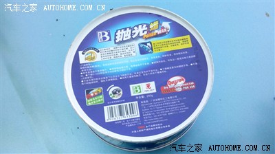

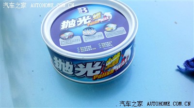

抛光腊20块
1元一张 水磨砂纸 用喷壶喷些水 2000#打磨掉划痕龟裂,再用更细的打磨,让表面光滑白净。
因为表面还是雾蒙蒙的,所以要用抛光腊 进行抛光。
先将抛光腊 涂抹到大灯表面 用海绵用力擦拭,有抛光机更省事了。

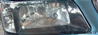

直到大灯光亮后,用干净的抹布 擦干净表面。
怎么样,效果还可以吧。操作简单,花费少。
