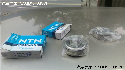

话说这处女变大嫂,修过之后的东西,真是靠不住,这不,时隔8个月,又是那个轴承,又坏了,车内照旧是上了30公里后嗡嗡作响,没得说,换吧。

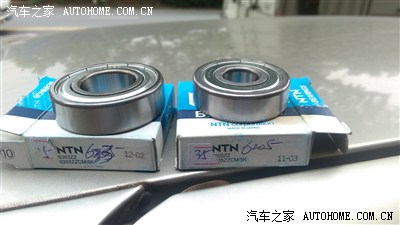

这次,决定用进口轴承,上次的一对轴承,国产的,共花了35元,这次用进口的,60元一对。
还是6303和6205各一个:
6303大一些,是装在胎的内侧的,价格为:25元一个
6205个头小,装在胎的外侧,价格反而贵:35元一个

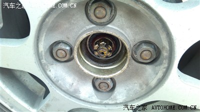

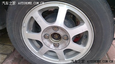

拆轮毂
特写一下:没有装前段风行论坛的变径圈,因为俺家小莉没有那个高速抖的毛病,所以俺一向坚持认为:改装一定要根据自己的具体情况,有针对性地解决问题,才是最见效的,不然,装了也不见效。
上次换轴承抹的黄油,红色的,换下,
过程也是那些:用个铁棍把内外的轴承都砸出来,再换进新的,跟俺上次的帖子过程无二样,就不重复了,只有一点区别:就是国产的轴承要抹黄油后才能装上,进口的轴承不用再抹,因为里面精度高,已提前做了润滑工作了。

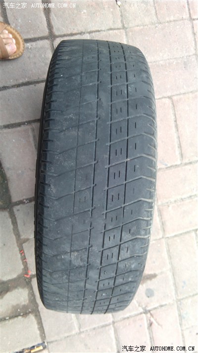

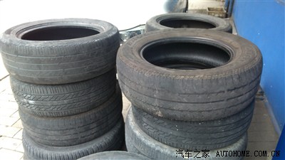

把旧胎拆下来

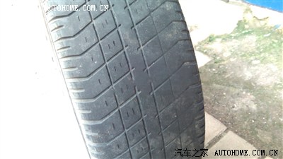

磨损度也差不多了,一边基本平了

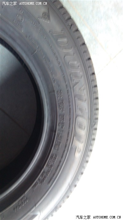

旧胎是原装玲珑牌子

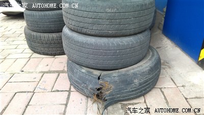

俺的胎虽然旧,但比起别人的,算是好胎了,看人家用得多狠!

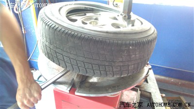

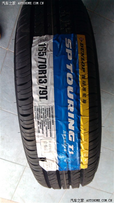

换上新的,邓碌普,型号是:165/70R13,我最喜欢的品牌,因为它性价比好,250元包动平衡!
换了一个气门嘴:15元

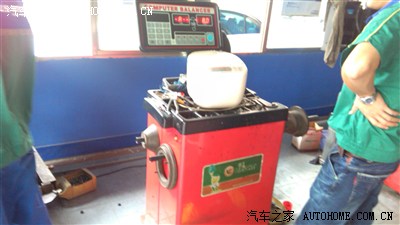

上动平衡。
认真点做!不然不给钱
有点乱!
装上新胎

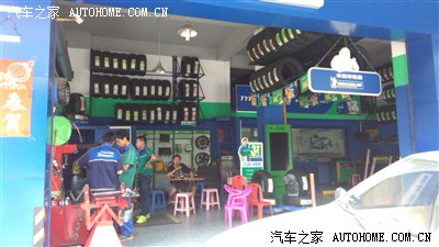

给店里来个全相:

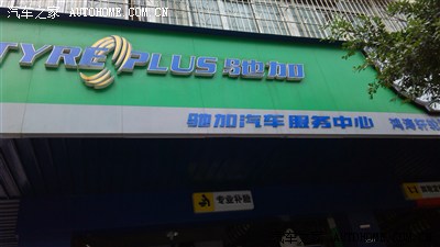

店名,哈哈,不算小广告吧
250胎+15元气门嘴:265元
