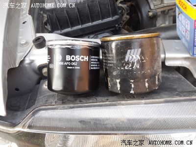

拆下来的旧机滤和京东上18买的博士机滤,新的个头小了点
将底下放油螺丝拧紧后,把新买的机滤四圈涂抹一些新机油,虽然不知道什么用,还是按前辈们的经验来
