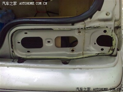

车灯拆了,副厂件哦,原厂件早给碰坏了,这次有坏了。新换上是纯正件巨峰的,原厂件早不产了,比副厂件贵很多,东西自己看看。
装上前一定要打黑色密封胶的,质量和原厂件几乎没区别,配套级别哦。

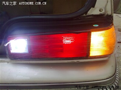

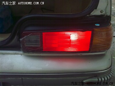

效果咋样啊! LED的刹车灯,哈哈。。。。因为老夏利原设计是三灯制式,最左边那个水晶视窗是“倒车灯”,中间红色的是“行车灯+刹车灯”/高低脚双灯丝的,我换了27头LED灯,滤光片上带三条高亮反光条哦,最右边那个深黄色的是“转向灯”。
来一张全家福吧。倒车灯+行车灯+转向灯。转向灯是飞利浦黄灯泡,倒车是带透镜LED流氓灯,刹车灯LED高亮版,是不是科技感十足啊。以后准备换刹车流氓灯,向现代K3,奥迪Q5,别克君威,发起挑战。

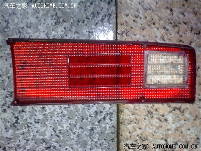

左边的后尾灯模样。

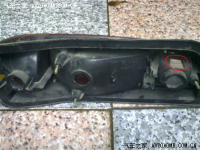

以上是换下的老货,看看吧。那个红圈圈的地方原车带小铁片,至今不知道有啥用,我的车就带的。
拆开研究研究。原来这种灯也是有反光碗的,只不过副厂件质量太太。。。。。。蓝圈圈是坏的地方。

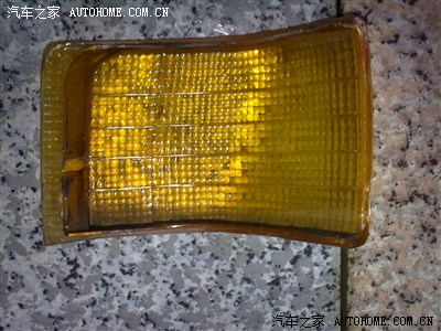

转向灯滤光片,金黄色啊。
