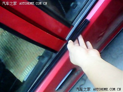

车窗的刮水密封条开裂了,有些漏水了,买了点花冠车的密封条,自己改造了一下,效果是太棒了,与大家一起分享一下吧。

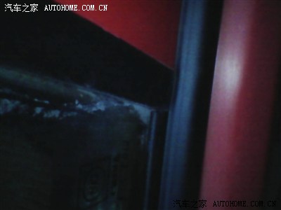

将旧条子拆下

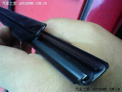

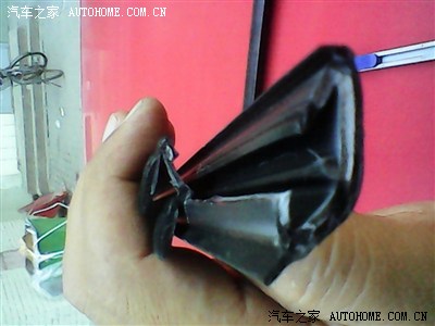

新条子比较一下

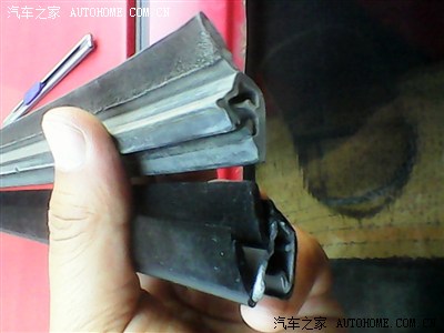

新旧条子对比,夏利的原厂条子只有一层条子(上边),花冠的有两层条子(下边)。

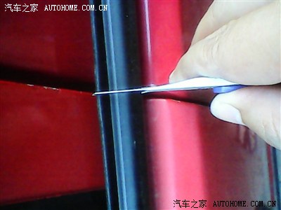

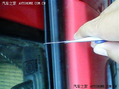

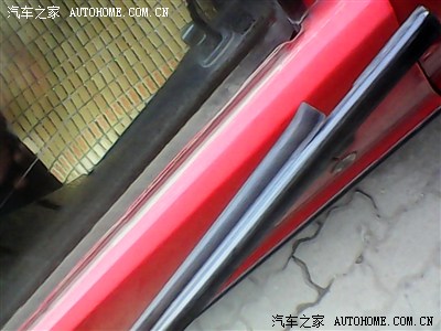

比对裁切

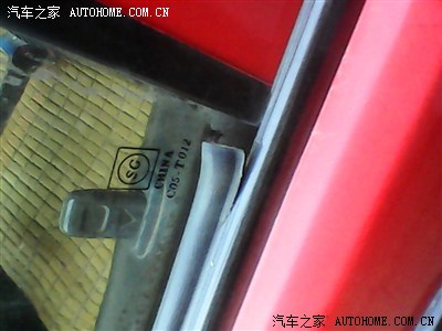

切成这样就可以了

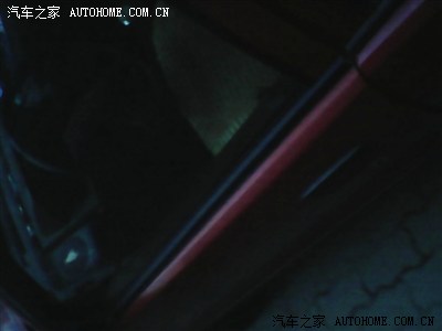

将改造完的条子装车测试,哈!已经干到天黑了

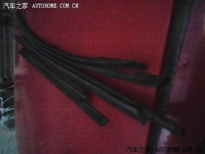

拆下的其它门的条子
