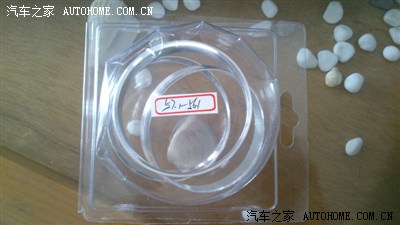

   进入正题,本人的车是夏利N3 2005款,选用轮毂中心变径圈型号为56.1/57.1mm,宽度为10mm,材料为铝合金。最主要的还是需要各位车友实际测量一下车轴和轮毂的直径,然后选择相对应的型号。其实,如果认识开车床干机加工的朋友,只需几分钟就可以制作好。请见下图
   本人校对了一下尺寸,几乎没有误差。
   再来两张特写,很漂亮吧。
